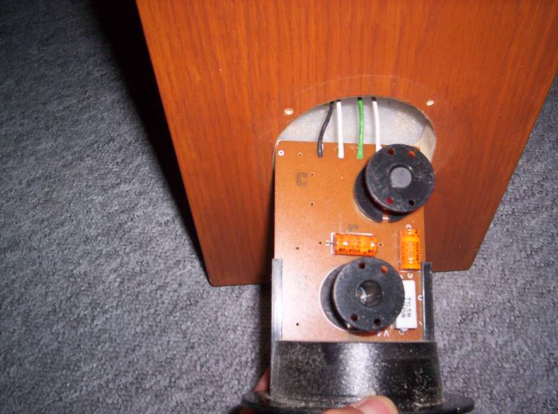

                    Es handelt sich um eine Weiche, die direkt an den Terminals angebracht ist.
                    Ich habe. Ich hänge ein Bild an. Vielen Dank für eure Hilfe!!!

                      Aha!
                      Das sind wohl Weichen aus den Alto 1/2 oder? Was für Boxen sind das denn überhaupt bzw. woher?
                      Auf der Weiche siehst Du zwei orangene Kondensatoren, das sind Visaton-Tonfreqenzelkos. Die Werte sollten draufstehen und lesbar sein.
                      An sich keine schlechte Ware, aber die würde ich ersetzen. Schau mal was für Werte draufstehen, der kleinere µF- Wert von Beiden dürfte derjenige im Hochtonzweig sein, den würde ich künftig vielleicht gleich als Folienkondensator (MKT) ausführen, das gibt zusätzlich Sicherheit für den Hochtöner.

                        Ich glaube es sind Universalterminals die selber bestückt würden sind.
                        Auf dem einen Kondensator steht 2.2 bei 100v und auf dem anderen 10 bei 100v.

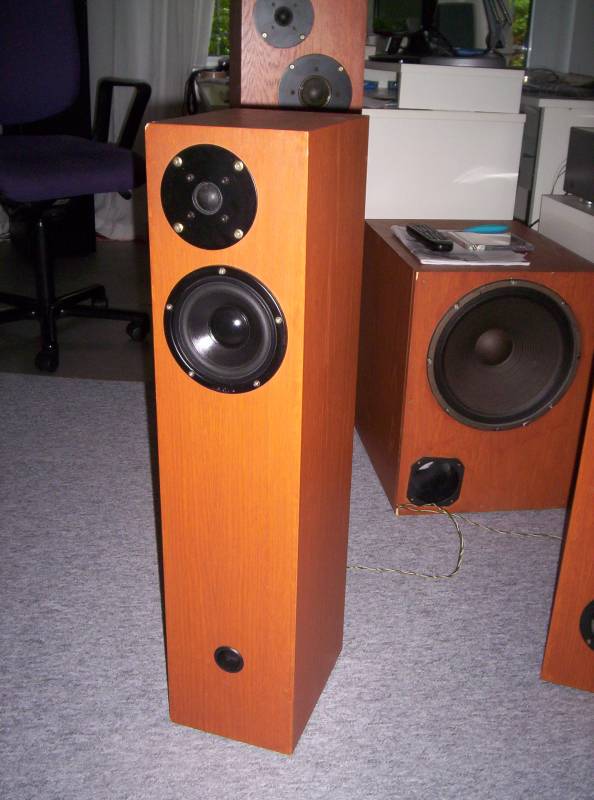

                        Ich habe ein Bild der einen Rear-Lautsprecher beigefügt, im Hintergrund sieht man ein Stück der einen Frontbox und den Subwoofer.
                        Als Center habe ich dann noch den Center 130, bei dem ich leider beide Breitbänder ersetzten muss, da sie nicht mehr richtig zentriert zu sein scheinen.
                          kenns du dich aus mit einem lötkolben?
                          wenn ja, ersetze beide Kondensatoren durch mkts (2,2 und 10 micro) ,egal ob visaton ,It oder mündorf...(oder wima zb.)

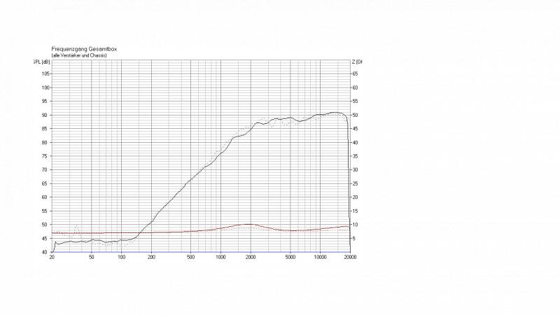

                            (OT, da der Hochtöner ja noch ok ist):
                            der DTW 110 lässt sich bei einem Defekt prima durch den Conrad DTC 110 ersetzen. Im Bild: gestrichelt DTC, durchgezogen DTW, jeweils unendliche Schallwand
