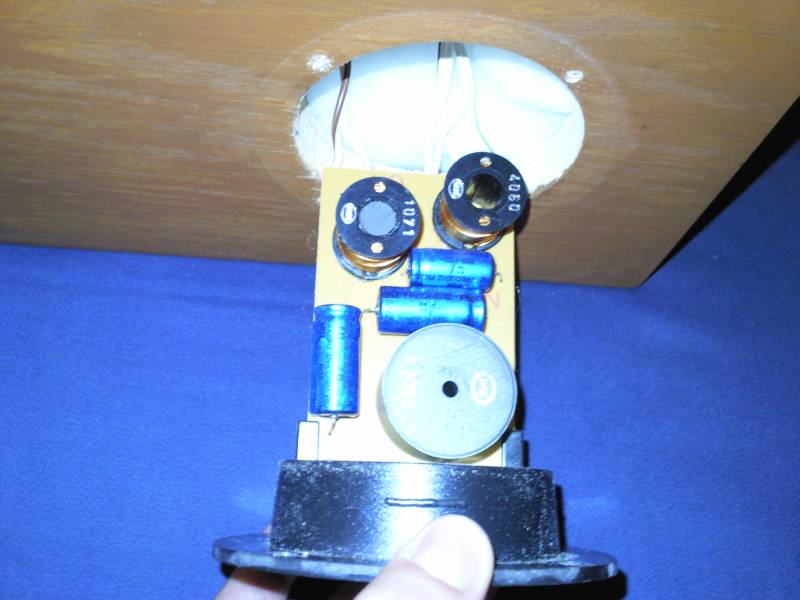

DTW 110 NG durch G 25 FFL ersetzen?
    sogar erforderlich...
    • helli
      • 02.06.2006
      • 877
      Zitat von timmalte Beitrag anzeigen
      Ist es sinnvoll bei der Gelegenheit gleich bei der anderen Box auch noch die Kondensatoren zu tauschen?
      Was nicht kaputt ist braucht man nicht zu reparieren.
      Die alten Dinger mal nachzumessen wuerd' aber nicht schaden.
        ist sicher besser überal mkps als eine box mit elkos glatt und die andere mit mkps...
        • HCW
          HCW
          • 05.01.2005
          • 1861
          Wenn in einer Box schon der Hochton-C taub ist, dann macht man den anderen gleich mit, ist ja klar.
          Ob die 10µF unbedingt Folie sein müssen, würd ich ob der Einfachheit der ganzen Box nicht sagen, ein neuer visaton Tonfrequenz-Elko spezial tuts auch. Für den Hochton dann MKT oder "besser", sprich teurer, ist aber für mein Dafürhalten auch völlig wurst.
          Nur halt überhaupt Folienkondensator, denn die werden nicht wieder taub, und töten auch nicht mal per Durchschlag den Hochtöner.
          Gruß, Christian
            mkt 10 micro von IT kosten in den 2,2 euros
            und die 2,2micro mkp von IT in den 1,25 euros (wie schon walwal schrieb...)
            das sind 7 euros für beide box.

              • timmalte
                • 06.08.2010
                • 168
                Wo bekomme ich die IT Kondensatoren am besten?
                Dann werde ich wohl gleich bei allen Boxen erneuern, wenn ich schonmal dabei bin.
                Meint ihr das wirkt sich hörbar auf den Klang aus?
                Gruß Tim
                  • 28847
                  Plus-Elektronik ist preiswert und zuverlässig. Ich nehme die Q4 von IT, das sind MKP 400 V. Braucht man nicht, sind aber preiswerter als andere.
                  Sehr preiswert sind Wimas im Sonderangebot bei Pollin, zur Not muss man einige parallel löten.
                  Elkos altern, das wird hörbar, im HT sind Folien so preiswert, dass man auf Elkos verzichten sollte, obwohl es sich im Klang eher nicht auswirkt.
                  http://www.die-wuestens.de/iz/audiokondensatoren.pdf
                  Zuletzt geändert von walwal; 12.08.2010, 12:27.
                  • timmalte
                    • 06.08.2010
                    • 168

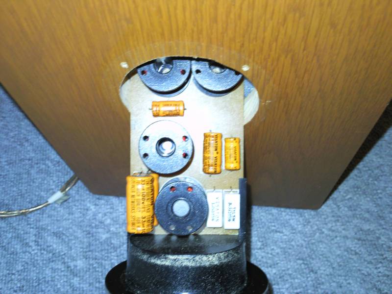

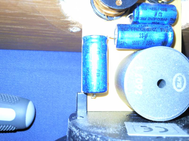

                    Ich habe nochmal Bilder von den Weichen der Front_Ls und vom Center gemacht.
                    Anscheinend sind beim Center schon neue Teile verbaut oder(der mit den blauen Kondensatoren)?
                    Bei den Frontboxen kommen jewels 2x 33 mu Fahrad zum Einsatz, die auszutauschen würde schon sehr teuer werden, da einer hiervon 6,60€ kostet.
                    Vielleicht sollte ich doch nur bei den Rear tauschen. Die weißen Kästchen müssten Wiederstände sein oder?
                    Muss hier auch was ernuert werden?
                    Danke schonmal Gruß Tim
                    • lupin2rd
                      • 03.02.2007
                      • 160
                      Die Widerstände kannste so lassen. Aber die jeweils kleinsten Kondensatoren würde ich bei allen Lautsprechern tauschen, am besten gegen MKP. Wenn du bei Visaton bleiben möchtst, nimmst du die MKT´s ( die MKP´s von Visaton überzeugen mich nicht so ). Bei den übrigen Kondi´s musst du wissen, ob du das Geld und wieviel davon investieren möchtest. Auf lange Zeit hin sind Folienkondi´s halt besser ( Langlebigkeit, Veränderung der Parameter )
                      MfG
                      Jan
                      Zuletzt geändert von lupin2rd; 12.08.2010, 18:17.

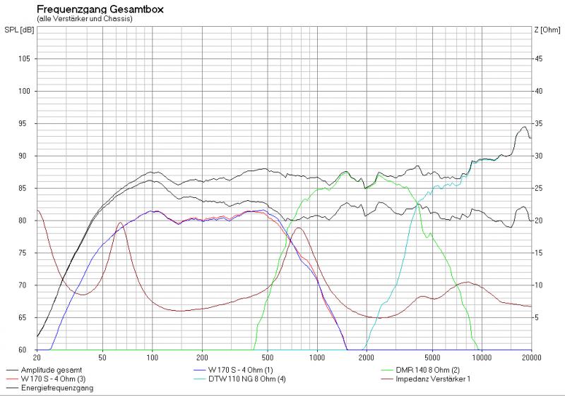

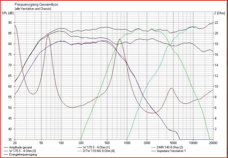

                        Ich habe mich mal ein wenig mit Tim unterhalten,
                        er bemängelte, dass die Mitteltonkalotten der Mains recht vorlaut klingen.

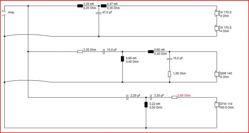

                        Aufgrund der anderen Mängel dachte ich mir, man könnte ja mal versuchen sich den aktuellen Stand in Boxsim anzuschauen.
                        Da es die DMR140 nicht gibt habe ich mich ein wenig bei Visaton umgehört und die DMR120 genommen. Warum? Weil sie bis auf die Frontplatte (120 eckig, 140 rund) vollkommen gleich sind auch wenn die DMR120 als 8 und 4Ohm erhältlich war. Somit hat man die Phase schonmal im Sack, wenn man denn so frech ist und sie als mindestens ähnlich bezeichnet.
                        Die vorhandenen Boxsimdaten der 4Ohm-Kalotte wurde dann in eine 8Ohm-Version umgewandelt, d.h. Spuleninduktivität angepasst, TSP angepasst bis halt die Impedanz des Fake-Treibers der des Oiginal-Messschriebs im relevanten Bereich sehr ähnlich sah (eigentlich nicht nur ähnlich).
                        Somit gibt es für euch wieder was zu spielen.
                        In der "timmalte aktuell" ist keine Weiche enthalten, dort kann mit Hilfe von Tim die aktuelle Weiche nachgebildet werden.
                        Die "timmalte neu" ist eine eigene Kreation der Weiche.
                        P.S.: die Gehäusemaße sind nur grob interpoliert...muss sich der Tim mal selbst melden.
                        P.P.S.: vielleicht sollte ich diesen Thread im Simu-Unterforum verlinken.

                          ich würde den dtw110 etwas "zähmen"...
                          • doctrin
                            • 06.05.2006
                            • 2786
                            Viel schöner ist doch, dass der Hochtöner dadurch um die 5kHz rum etwas zurückhaltender geworden ist.
                            3,3Ohm werden sich wohl besser machen

                              Falls eine neue Weiche von nöten ist, müsste auch geprüft werden, ob Bauteiltoleranzen einen nennenswerten Einfluss haben.
                              Wie halt schon in dem anderen Thread von geredet.

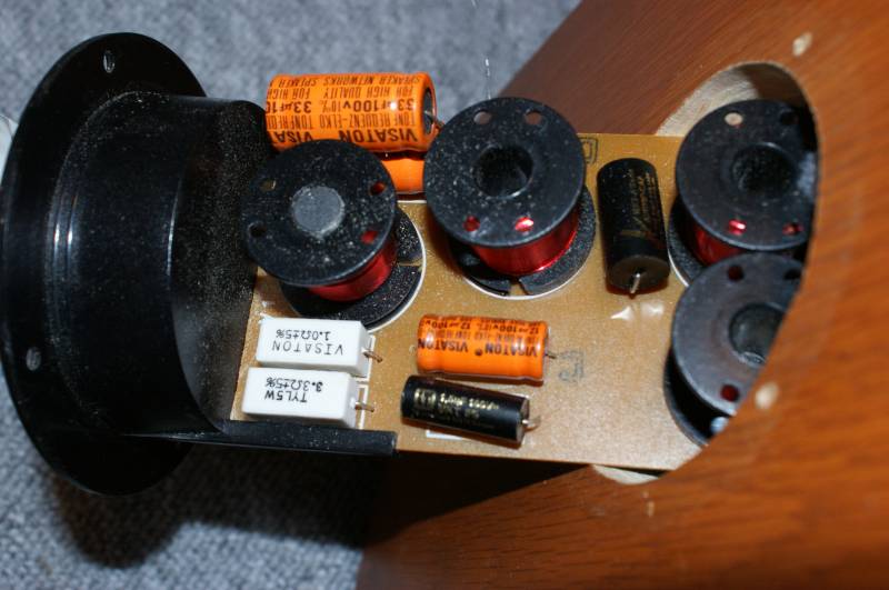

                                Soo ich habe nochmal ein Bilder der Weiche gemacht auf dem man etwas mehr erkennen kann :-).
                                Gruß Tim
