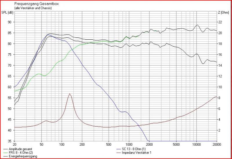

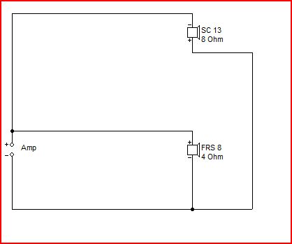

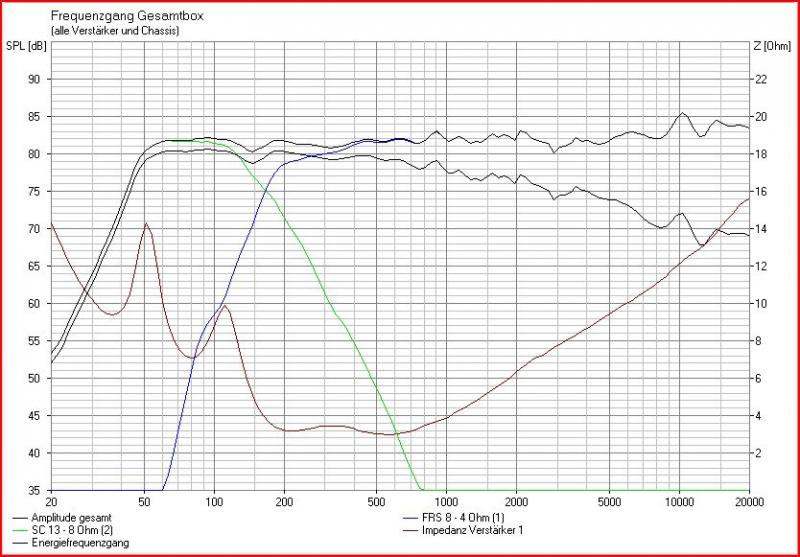

                Ich habe mal was simuliert - die Weiche hat allerdings etwas mehr Bauteile als erhofft. Wenn man auf etwas Linearität verzichten kann, kann man diese Weiche
                vereinfachen oder weglassen, ich würde allerdings mindestens eine Minimalweiche (4,7mH, 47µF) verwenden um störenden Mitteltonmüll aus dem Bandpass zu vermeiden.
                Mehr als 80dB Wirkungsgrad sind leider auch nicht drin - der Sub eignet sich nicht für laute Satelliten. Für den Maximalpegel habe ich den Hub des Tieftöners mit 2 statt 1mm angenommen - ich gehe einfach mal davon aus dass das Chassis das ohne allzu große Verzerrungen schafft.
                  hier sc13sub + sat frs8-4
                  ohne jegliche weiche ging es am besten...
                  mit einem alten autoverstärker und eine selbst gebastelte 12V-anlage sollte das funktionieren.
                  http://www.car-hifi-audio.de/bandpas...ng-t18872.html

                    • GabbaGandalf
                      • 22.10.2004
                      • 1851
                      @Maroni: ja, aber der wirkungsgrad wird mit ca 83dB recht bescheiden sein - geht also nur mit sehr leisen satelliten.
                      @jama: die simu sieht zwar nicht schlecht aus, allererdings wird der frs8-4 mit einem kleinen Kondensator (ca. 300µF) deutlich von tiefen frequenzen entlastet - das klingt wirklich besser.
                      bitte bedenke auch dass boxsim bandpässe nur idealisiert simuliert - so einen sauberen roll-off nach oben hat der sub in der realität ganz sicher nicht, deshalb macht es sinn, dort eine (einfach gehaltene) weiche einzuplanen.
                      Edit: Kondensator verrechnet.
                      nochmal edit: wenn man es auf die spitze treiben will und bereit ist etwas geld für weichenbauteile auzugeben geht das sogar hifi-mäßig linear - siehe anhang.
                      Zuletzt geändert von GabbaGandalf; 13.08.2010, 01:54.
