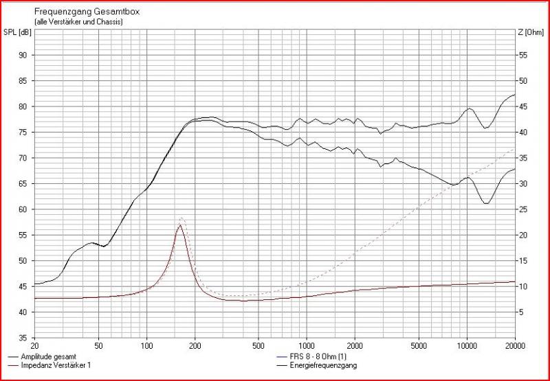

            Hab mir mal erlaubt, die Datei anzupassen (Anheben des FRS 8 -Pegels um 6 dB).
            [ATTACH]6607[/ATTACH]
            Dann sieht man die gemeinte Summierung besser.
            Meiner Erfahrung nach stimmt der Datensatz des W 130 S 4 im unteren Bereich nicht so wirklich, deshalb hab ich den gemessenen Frequenzgang deaktiviert. Bei meinen eigenen Messungen ist so die beste Übereinstimmung gegeben.
            Auch hab ich mir erlaubt, den Hochpass des Satelleiten anzupassen, um einen besseren Phasengang im Übernahmeberich zu erzielen. Das Ergebnis sieht so aus:
            [ATTACH]6606[/ATTACH]

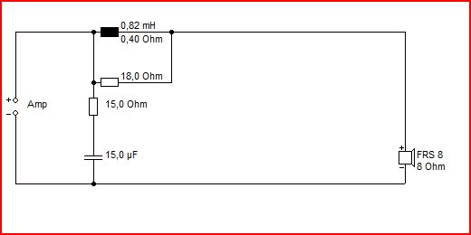

                      frankynstone hatte mal das geschrieben:
                      Für meinen Geschmack gehört eine Parallelschaltung aus 820 µH und 8,2 Ohm in Reihe zum FRS 8 - 4 Ohm. Wenn die Höhen zu schwach werden, dann parallel zu Spule und Widerstand noch einen Kondensator von 1 µF, um den Mittensperrkreis komplett zu machen.
                      Nachtrag: Für den FRS 8 - 8 Ohm kann das Filter aus 820 µH und 8,2 Ohm beibehalten werden, aber ein Hochtonanstieg stellt sich schon ohne Kondensator ein.
                      ich hab den mit 8 ohm zuhause.
                      mfg
                      sento la musica ...
                        dann kannst du das auch anschauen:
                        http://boxsim-db.de/goya-mini/
                        • Maroni
                          • 21.07.2003
                          • 624

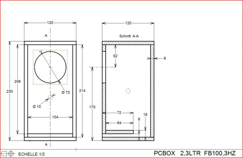

                          sieht gut aus, wenn ich die box aber 0,8l und geschloßen baue muß ich die weiche abändern?
                          sento la musica ...
                            dann eher das:
                            gestrichelt ohne 15ohm+15micro
                            simu freistehend,in regal oder tisch ist die simu ungüldig!!
                            aber mit einem sat ändert sich alles.
                            Zuletzt geändert von jama; 07.08.2010, 21:35.
