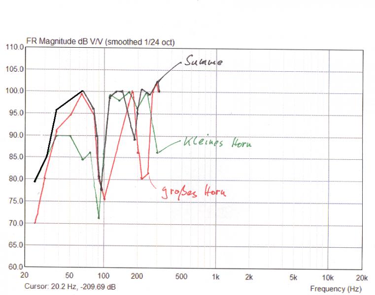

                    iff, welche Daten fehlen dir? Die Zeichnung ist doch vorhanden.
                    Kannst du am Hornmund nochmal ein raumgroßes Koppelvolumen ansetzen? Bei 30Hz spielt das eine Rolle. Auf der Wiese ohne Raum werden sich die Hörner nicht gegenseitig beeinflussen.

                      #70
                      B200
                      Hallo Fabi und iff danke für eure Analyse,
                      die Systemhornmundmessungen zeigen eine SPL-Kreuzung des
                      kurzen Horn ~unter 40 Hz, die simus nicht, da einzeln und nicht Summe,
                      das wird durch die Membranbewegungsverschränkung erreicht,
                      "Durch den erhöhten Blindanteil der insgesamt vergrößerten Hornmundes sinkt die untere Grenzfrequenz"
                      eher hindert der Treiber des langen Horns den Treiber des kurzen
                      an der Flucht in den akustischen Kurzschluss und zwingt ihn zu kontrolliertem
                      Hub, der System Hub wird gleichmäßiger, weniger Wechseldrücke,
                      was weniger Membranstress und damit besseren Klang und höheren
                      SPL möglich macht, besonders die IMP ist für den Verstärker besonders Röhren
                      ungleich besser als jede single driver BLH Anwendung.
                      Man gewinnt im Bass, muss aber auch was verlieren sonst wäre es
                      ein Perpetuummobile.
                      Durch Basshornmunddistanz ~1m + X kommt es wohl zu einer teilweisen Auslöschung 100-250 Hz, deshalb kann ich extrem kleine DK´s fahren
                      weil der übliche 150 Hz Buckel (hornig,hohl bis topfig) von single BLH weg bleibt.
                      Bei meinen Versuchen habe ich festgestellt das die Basshornmunddistanz
                      ~1m entscheident ist nicht X (distanz der Münder)
                      Patent - Geschmacksmuster reicht und ist zu bezahlen.
                      "Welche deiner Konstruktionen funktioniert am besten?"
                      Meine Empfehlung
                      (Raumgröße, Hörentfernung)
                      RDH 20 ( ab 20 qm, 3-6 m)
                      KORNETT (< 25 qm, 2-4 m) max. ~95 dB
                      SAXOPHON (ab 20 qm, 3-6 m)
                      SCHALMEI / ALPHORN
                      (ab 20 qm, 3-7 m)
                      300 Hz Raumdominanz:
                      drunter werden 1 Reflexionen 1/4 lamda stark da sie Abstand zu Wänden, Decke, Boden, Möbeln erreichen, ein guter 2o cm BB hat schließlich bis über 1 Khz
                      ein fast Rundstrahlverhalten.
                      Die Treiber sind deshalb auch näher als unsere Ohren montiert,
                      Summenlokalisation, und die 3 ms Wandaufstellungs delay gibt sehr
                      schöne Räumlichkeit und Ablösung des Klanges von der Box und bietet
                      dem Gehirn Rauminformation die in fast jeder Aufnahmesituation auch
                      vorkommen.
                      Ich entwickle in und für Wohnräume.
                      Auf ner Wiese oder bei Woodstock würde ich sowas messen:
                      http://www.hm-moreart.de/100.htm
                      Da ich von der Theorie manchmal abweiche ist die simu nicht so einfach,
                      wer es nachrechnen möchte möge bitte anhand der Pläne die Flächen
                      per Taschenrechner ausrechnen,
                      die doppel Hörner sind ~1,4-1,7 bzw. ~2,55 m lang.

                          horst, das kurze Horn zeigt in der Messung eine relevante Schallabstrahlung, die in der Simulation nicht zu sehen ist. Dann ist die Verifizierung ja ganz einfach und man kann sie selbst im Hörraum leicht so nachvollziehen, wie sie iff, raphael etc. gefordert haben.
                          Miß doch bitte einfach die zwei Hörner einzeln und dann die Summe, das Ergebnis muss am Hörplatz 6dB über den Einzelkurven liegen. Das ist absolut nachvollziehbar und wird jegleiche weitere Diskussion über Funktion deiner Konstruktionen beenden. Eine Analyse WARUM das so ist, wird sich dann sicherlich ergeben, an der Wirkung gibt es nichts mehr zu rütteln.
                          Wir kommen der Sache trotz einiger Schwierigkeiten doch immer näher. Der Blindanteil wird die Resonanz beider System unbedingt senken, was du erneut herausstellst ist ja die Bedämpfung der beiden Hörner duch Kopplung über den Hörraum. Das habe ich bereits erwähnt. Selbstverständlich funktioniert das dann auch unterhalb der unteren Grenzfrequenz des kurzen Hornes, bis zur unteren Grenzfrequenz des langen Hornes.
                          über eine Simulation mit BoxSim wird man das nicht erfassen können. BoxSim simuliert in unendlicher Entfernung. Auch AJ Horn und Hornresp setzen am Ende des Hornes ein freies Schallfeld mit 413Ns/m³ voraus. Das ist in einem Hörraum bei tiefen Frequenzen natürlich NICHT der Fall.
                          Von einem Perpetuum Mobile sind wir meilenweit entfernt. Bei einem Wirkungsgrad von <10% ist noch viel zu holen, Vorsicht mit solchen Ausdrücken.
                          Schalmei und Alphorn sollten in einem Hallraum also hervorragende Ergebnisse hinsichtlich der Wirksamkeit erzielen. Sollen wir eine Messung durchführen? Wir haben einen Hallraum, PLZ89...
                          PS: der BigBass ist noch einmal etwas anderes. Membranverschränkung hin oder her, hier bewegst du dich auf Gebiet, dass ich kenne: 1000l und 132dBmax (Lc,peak?) sind eine ziemliche Kathastrophe. Aus 750l und 90kg bekommt man derzeit etwa 146dB Lc, peak (27..60Hz) @1m Bodenaufstellung.

                              Ich habe mir die Mühe gemacht, deine Diagramme zum RDH20 auszudrucken und die Kurven in ein gemeinsames Diagramm übertragen.
                              Den Bereich von 100..300Hz können wir schnell abhaken. Es gibt einen Einbruch in der Summe, obwohl das kleine Horn alleine hier ziemlich gleichmäßig ist. Hier addieren sich die beiden Schallführungen am Hörplatz wohl nicht, sondern liefern gegenphasige Signale. Alternative: Meßfehler. Schmalbandig und ziemlich egal.
                              Der Bereich von 80..120Hz ist schon interessanter. Bei 90Hz würde man bei gleichphasiger Addition keine 77dB sondern 83dB erwarten, die Summenkurve liegt an keiner Stelle über den Einzelkurven.
                              Unterhalb 80Hz zeigt sich eine gute Addition der Kurven zur Summenkurve. Das große Horn dominiert, bei 40Hz addieren sich die beiden mit recht genau 6dB von 91dB und 90dB zu 96dB, hervorragend.
                              Unterhalb von 30Hz liegt die Kurve des kleinen Hornes bei 70dB, ich weiß nicht, wie laut du gemessen hast, es ist ja nicht kalibriert. Unabhängig davon ist der Pegel relativ zum Arbeitsbereich um 20dB abgefallen, ich denke hier sollten wir nichts mehr interpretieren, ganz davon abgesehen, dass hier die Meßauflösung sehr dünn wird.
                              Habe ich deine Messungen soweit richtig interpretiert? An welcher Stelle ist hier nun die Wirksamkeit der Membranverschränkung zu sehen?
                              achso, zur PA-Geschichte. Klanglich gibt es im relevanten Einsatzbereich bis 60Hz kaum Unterschiede, die Periodendauer ist so lang, dass das Ausschwingen selbst großer Resonnatoren keine Probleme darstellt.
                              Der Pegelunterschied in 100m hängt einzig von der Frontfläche ab, sie bestimmt das Abstrahlverhalten. Für 100m stetzt man keine einzelne Box ein, sondern es werden Bassbänder über die komplette Bühnenbreite gebildet. 4000l große Basshörner baut hier keiner mehr auf.

                                fabi
                                super danke,
                                da man von der Impedanz auf die Membranbewegung rückschließen kann,
                                würde mich interessieren wie du die Systemmembranbewegung einschätzt
                                bei der Systemimp, besonders unter 50 Hz.
                                Die Einbrüche durch die Messentfernung sind da aber schwer einzuschätzen,
                                aus 1 m war die Box nicht messbar so schlimm, da die Messungen im
                                Tiefbass schon arg ungenau werden traue ich eher der 3,2 m Messung.
                                Ich bin der Meinung gewesen das im Tiefbass mehr als die Addition der Einzel Messungen raus kommt zumal ich auch eine schlechtere Phase erwartet habe.
                                Bewegungsverschränkung ist nur das Konstruktionsmerkmal, ich habe auch schon einen Prototyp gebaut der leider nicht funktionierte weil in der Simu nicht
                                auf die Verschränkung der Einzelbewegung geachtet wurde.
                                Danke, für mich sind jetzt einige Zusammenhänge deutlicher geworden.
