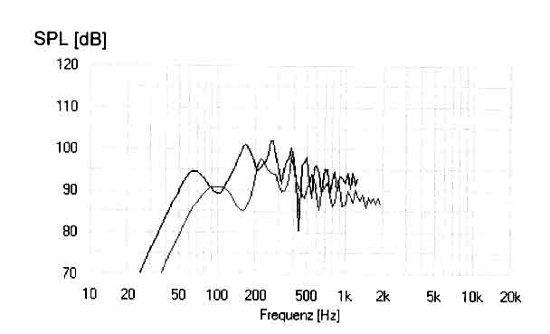

                        raphael
                        ich nehme an du unterschätzt die Wellenlänge, die Raumdominanz
                        unter 300 Hz und den Ohr/ Gehirn Zeitbedarf zur Wahrnehmung von tiefen Frequenzen, wenn du das in Relation zu deiner Zimmergröße siehst
                        redest du eher über HT-Interferenzmuster.

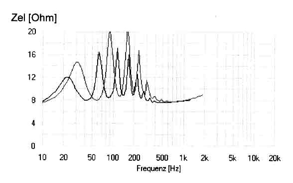

                        Miss mal einen BB von hinten, direkt hinterm Magneten gehen einige nur bis 1Khz.
                        hier noch mal die Einzelsimu der Membranbewegung vom Kornett,
                        "The two drivers drive two different horns, of different length and expansion.
                        The idea is that the horns have different peaks and dips and fill in each other's weak points" hat ivo mal geschrieben.
                        neben dem Bild steht!
                        Membranbewegungs-
                        verschränkung:
                        Meine haptischen
                        Überprüfungen
                        zeigen eine eher
                        lineare Membran-
                        bewegung, ähnlich
                        einer Mittelwert-
                        bildung.
                        Was zu weniger
                        großen "Wechsel-
                        drücken" führt,
                        welches wieder
                        die mechanischen
                        Membranbelastungen
                        minimiert und damit
                        Klang und SPL
                        maximiert.

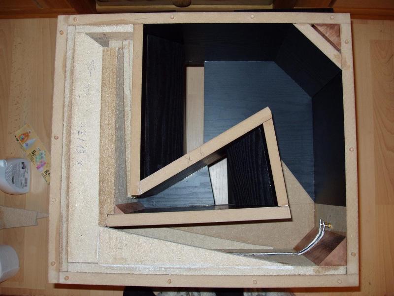

                            mit einem Chassis wird es im Bass nicht funktionieren.
                            Was bringt die Membranbewegungsverschränkung und Basshornmunddistanz?
                            Eine Erweiterung des Tiefton-Übertragungsbereichs um mindestens eine Oktave, bei gleichzeitiger Reduzierung des Gehäusevolumens um bis zu 50 %, zu einer single driver Lösung. Indirekt rechts/links Abstrahlung und Basshornmunddistanz verhindert den Schalldruckanstieg über 100 Hz. Durch Reduzierung und Linearisierung des Membranhubes kommt es zu einer extrem schnellen, straffen, konturierten und sauberen Tieftonwiedergabe mit herausragenden
                            Eigenschaften.
                            Durch Membranverschränkung gibt es mehr Bass, durch Basshornmunddistanz
                            keinen Anstieg über 100 Hz. Deshalb kann die Druckkammer extrem klein ausfallen, beide Hörner sind extrem klein, die Luftmasse im Horn auch, die Wandabstände im Hornverlauf ebenso, beides Gründe für die ansatzlos, konturierte Basswiedergabe und die im Verhältnis geringe Baugröße.
                            Mein SCHALMEI sat ist ein doppelhorn mit einem Treiber
                            wie man an der IMP sehen kann ist das kurze Horn nicht zu sehen.

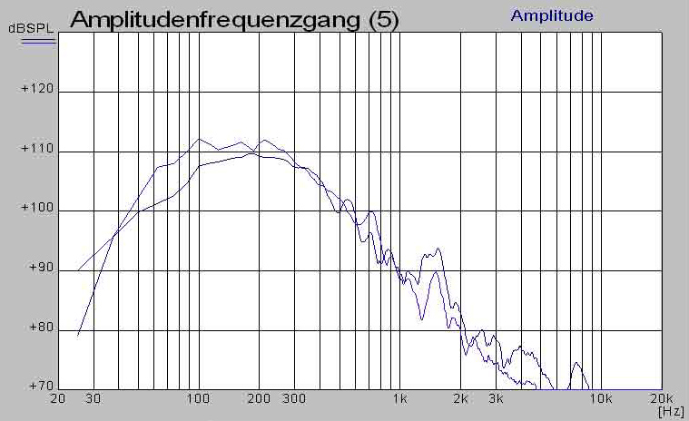

                            • Chlang
                              • 07.01.2008
                              • 111
                              B200 und Superhochtöner
                              Zitat von hornhorst Beitrag anzeigen
                              B200 mit HT, zeig uns doch mal einen step response einmal mit HT und ohne, dann weißt du warum ohne besser klingt.
                              Schade, dass ich den Thread jetzt erst sehe. Hier kann man im zweiten Bild eine recht perfekte Sprungantwort des B200 mit Superhochtöner sehen:
                              http://www.hifi-forum.de/index.php?a...7&postID=12#12
                              Und ja, der B200 klingt (und das ist immer subjektiv) mit (optimal angepasstem) Superhochtöner einfach natürlicher (und der Sweetspot wird deutlich größer). Auch dazu weiter unten im Thread noch etwas mehr (für die, die Messungen sehen wollen, ist auch einiges dabei). Im Folgenden sieht man im zweiten Bild, womit ich schließlich glücklich geworden bin:
                              http://www.hifi-forum.de/index.php?a...7&postID=19#19
                              Chlang
                              • hornhorst
                                • 26.02.2004
                                • 403
                                chlang
                                die Spitze deiner Sprungantwort
                                ist eher ein Buckel ist das die Frequenzweiche
                                um alles auf 90 dB runter zu prügeln?
                                Hast du denn noch die Sprungantwort
                                B200 solo, oder zeigt uns Visaton ihre Messung?
