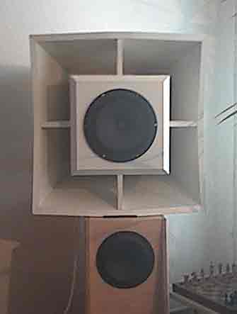

            B200+Horn
            ich habe mehrere Sat Hörner mit B200 getestet,
            Sub sollte ~80-100 Hz mit 18 dB getrennt werden.
            schau meine HP mit Messungen etc.
            TRUMPET, SCHALMEI, HORN.

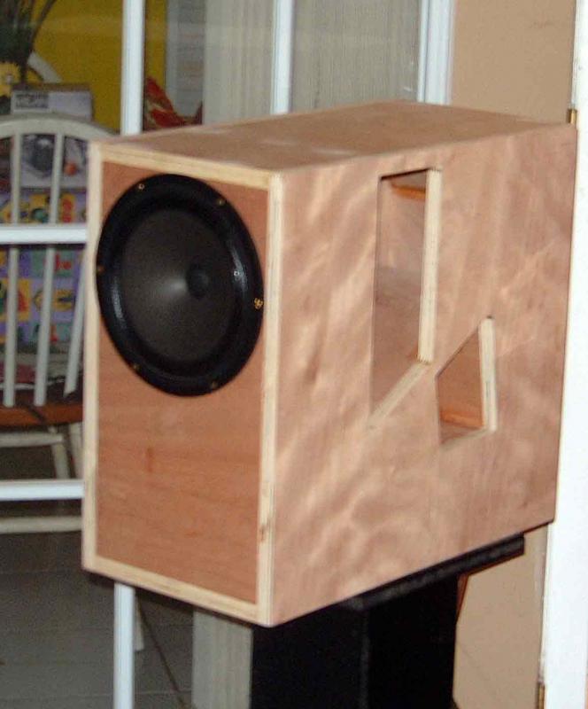

              hmm es gab doch auch einmal in einer Hobby HiFi 03/08 ein Jerichohorn, ich weiß aber nicht wie gut sich der B200 in dem Konstrukt macht, das es für einen Carie Breitbänder entwickelt wurde.
              Dann hab ich eben noch ein vergleich von 2003 gefunden, aber so ein Horn würde sich gut eignen,
              da nur der Materialeinsatz an Holz hoch ist, aber man trotzdem Pegel und Wirkungsgrad hat.
              Hier der Vergleich auch ein Jericho aber keinen Ahnung was für eins.
              Ich fänd es schön wenn es ein weiters B200 Hornprojekt gibt, aber die Gehäusegröße ist alles andere als klein von dem Teil.

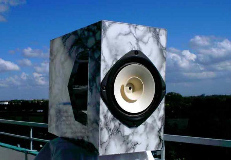

                Moin moin,
                die kleinen Hörner von HM sind eine sehr gute Alternative, hab selber die Schalmeis bei mir zu spielen, und die sind schon erste Sahne vom klang her.

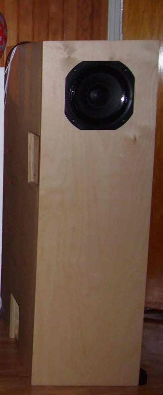

                  danke Luzifer,
                  B200 geht nicht in einem single Basshorn,
                  Qts/reso nicht geeignet, zudem wird die Imp für eine Röhre
                  nicht unproblematisch, ggf. mal simulieren.

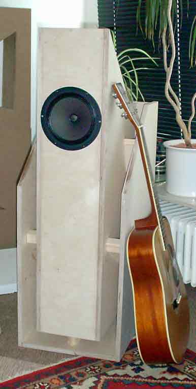

                  Mein Vorschlag ohne Bassunterstützung
                  wäre mein SAXOPHON oder RDH20
                  30 HZ Bass ~100 1W1m
