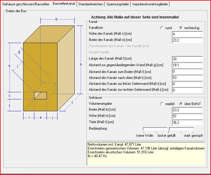

                Als genaue Innenmasse dachte ich an
                B*H*T der Box 23,2cm * 57cm* 36,2cm
                Das war die höhe inkl. halbierten BR Kanal(Volumen).
                BR Kanal der CC in V ges ist 5742000mm3.
                Im Endefekt ohne V-BRkanal ohne V-Streben hat die CC pro Chassie 43557544mm3
                Grüße Flores

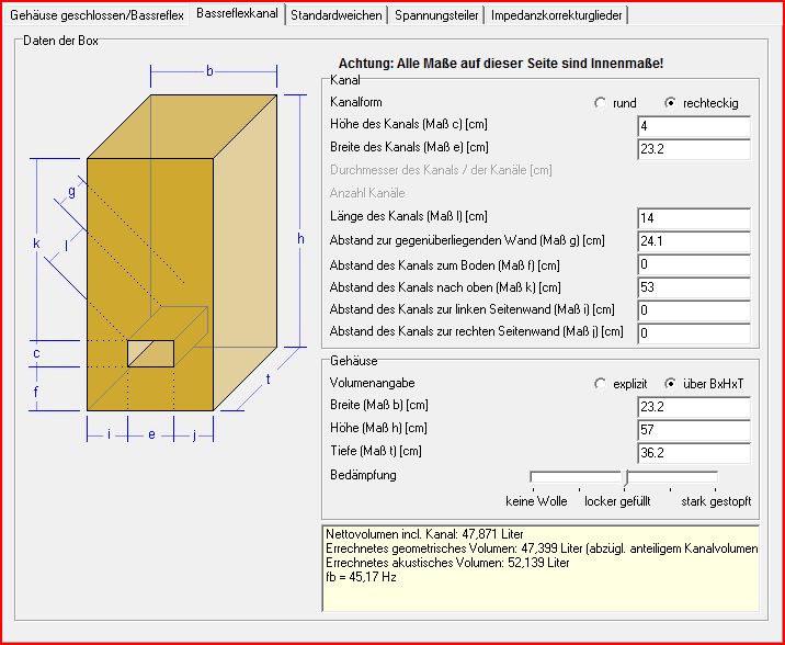

                  also 23,2cm breit;4cm hoch
                  länge: 30cm (mit schallwand), innen 28,1cm fb 35 Hz
                  20cm innen 18,1cm fb 40,5Hz
                  14cm innen 12,1cm fb 45,2Hz

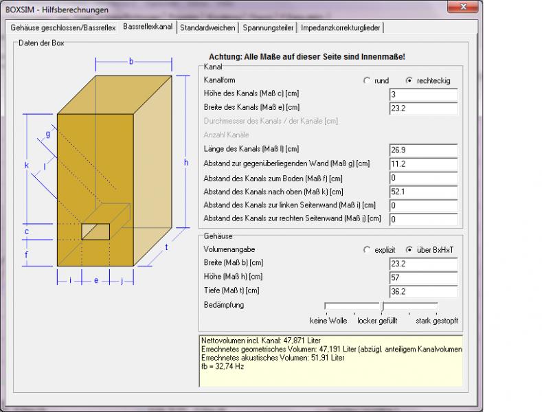

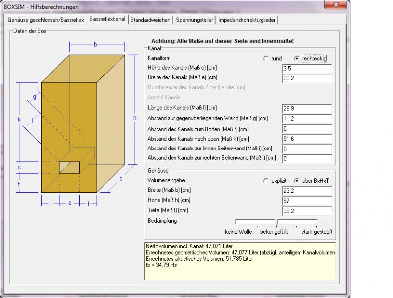

                          Habs jetzt auch einmal ausprobiert ist das so Ok?
                          Werde jetzt wahrscheinlich den Kanal 3cm hoch 23,2 breit und 26.9
                          tief machen. Wenn ich dann noch die Verstrebungen mit dazu einbeziehe, komm ich auf ca 34Hz.
                          Das müste Passen bzw der Original CC am nächsten sein oder?
                          Zuletzt geändert von Flores; 16.05.2010, 01:37.

                              verstehe nicht warum du unbedingt die 26.9cm einhalten willts?
                              mit 3cm ist mass k 54cm und die abstimmung 32,7hz...
                              wenn du schon halbierst sollte die höhe 4cm sein...
                              es ist nicht die länge,sondern die fläche und die abstimmung wie wichtig sind.
