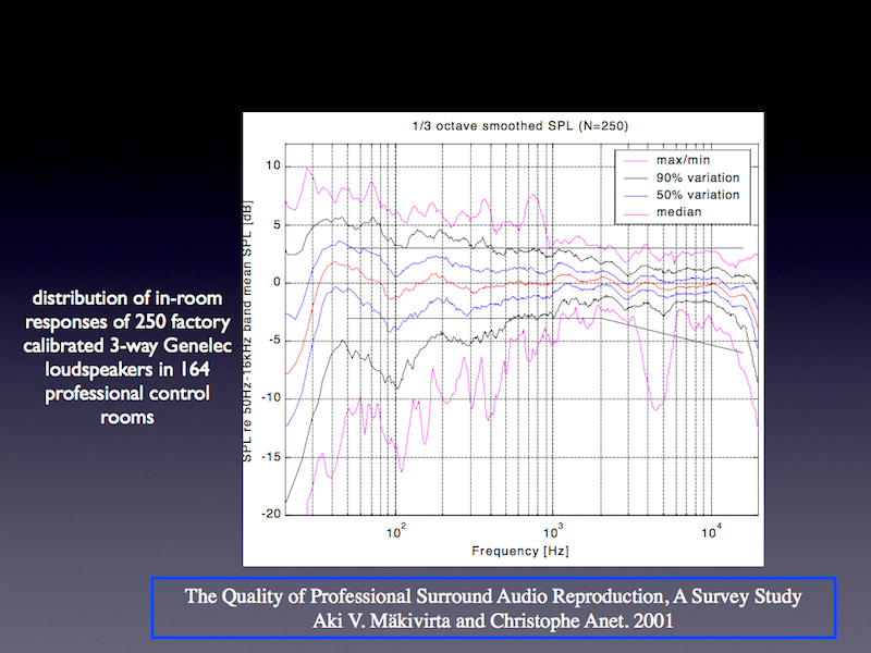

      Zitat von Masuuk Beitrag anzeigen
      Soll ein Lautsprecher nicht eigentlich Linear sein, den Klang produziert ja das Aufnahme Studio, welche wieder rum auch einen an sich "lineare" Lautsprecher haben. .....
      Weder die LS sind immer linear, erst recht nicht der Studioraum, da wundert man sich über gar nichts mehr!
