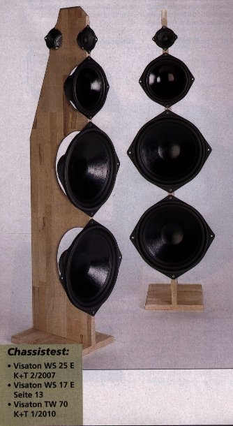

                • 28342
                Ich lese da nur "Chassistest". Und nichts von einer Box, besser gesagt No-Box. Anschlusskabel sehe ich auch nicht, aber "man kann jama l unkonventionelle Wege gehen.
                  moin walwal
                  schau 2 mn den link (im link) an...
                  http://www.visaton.de/vb/showpost.ph...17&postcount=3
                  es ist nicht mein unkonventionnelen weg sondern der vom mann in der video!
                  die kabeln können im holz verborgen sein

                          • 10041
                          Hallo Jungs,
                          Aprilscherz hin oder her.
                          eine OB funktioniert wenn man sie gut macht und bestimmte Konstruktionsregeln beachtet, sehr gut. allerdings wird ein Subwoofer benötigt.
                          Ich denke dass unterhalb von ca. 100 Hz da kaum noch was rauskommt. eine ganz normale Aria dürfte den gleichen Maxpegel haben und akustisch ähnlich sein.
                          Die gleiche akustische Ausbeute hätte man bei "NUR" zwei Chassis.
                          Ein 8 bis 12 Zoll PA chassis als TMT und ein oder zwei (hinten) Hochtöner drüber, bei Trennungen um die zwei kHz. und das alles in einer schmalen Schallwand.
                          Drunter spielt ein Sub ab etwa 80/100/120Hz.
                          Der Subwoofer kann, jede Bauform haben, es wird immer behauptet dass auch im Bass ein Dipol spielen sollte, auch gerade kürzlich im Treffen habe ich diese Meinung wieder gehört, ist aber aus meiner Sicht nicht ganz richtig.
                          Somit ist dieses Konstrukt zwar eine Idee allerdings schlecht umgesetzt.
                          Ich hatte unzählige Versuche mit verschiedensten Subs laufen, ab besten gefiel mir eine Kombination aus 15 Zoll Ripol und GF250 in CB. Je nach Musikrichtung pegelte ich die Subs mehr oder weniger stark ein.
                          im Grund/Mittel/Hochton spielte ein 8 Zoll BB bis 2 khz und drüber verschiedenste Konushochtöner. Die Schallwand war 28 cm breit, somit nur so breit dass der BB drauf Platz hatte.
                          SOOOO umgesetzt funktioniert auch die fast vollständige Dipollösung.

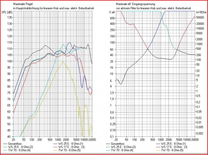

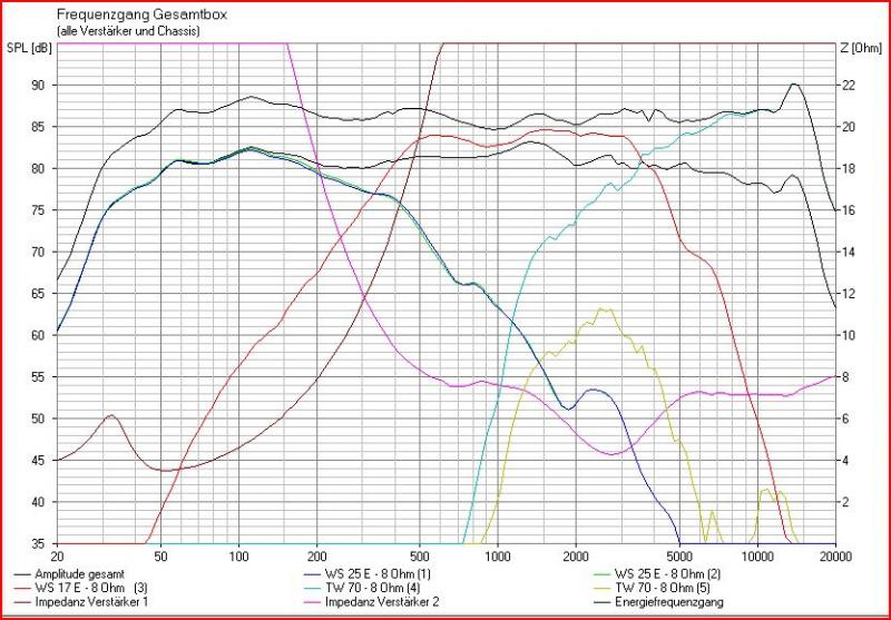

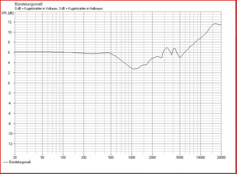

                            so,
                            ich hab mit boxsim versucht:
                            eine schallwand von 110cm hoch und 25cm breit (sonst will er nicht...)
                            2 verstärker ,der für die TT um 7db erhöht...
                            gleiche chassis wie in k&t ,passive weichen.
                            der resultat ist gar nicht so schlecht...
                            • VISATON
                              Administrator
                              • 30.09.2000
                              • 4512
                              Ich habe gerade mit Christian Gather telefoniert. Er hat mir versichert, dass es kein Aprilscherz ist. Mit aktiver Filterung und Bassanhebung soll der Frequenzgang bis 50 Hz bei gehobener Zimmerlautstärke reichen. Nun gut, neugierig geworden werde mir diesen Dipol bei Gelegenheit mal anhören.
                              Admin
