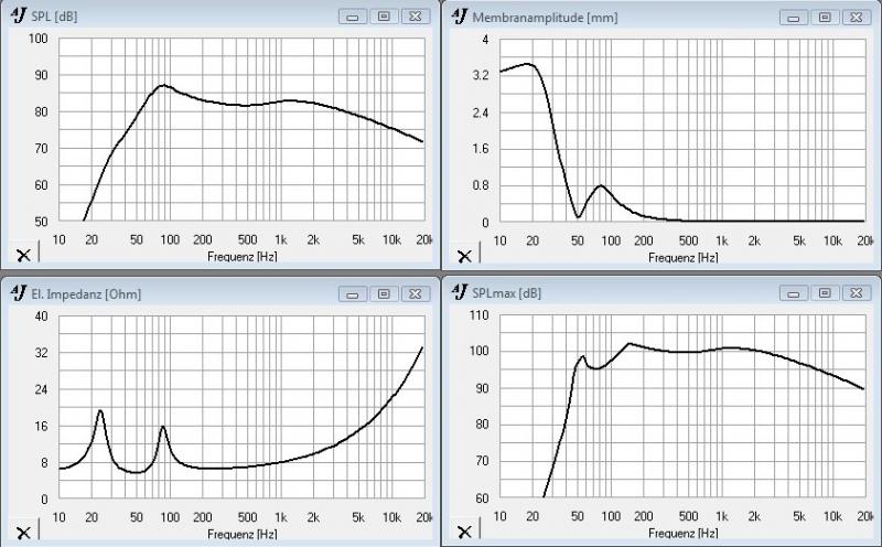

              Hallo scirocco-fan (53,53b,13?)
              was möchtest du denn machen? Du hast die W170S schon? 4 oder 8 Ohm-Version? Möchtest du komplett neue Boxen bauen oder nur einen Subwoofer unter die bestehenden MS3, sozusagen als Sockel? Aktiv mit Subwooferverstärker oder passive Trennung zu den MS3?
              Der Vorschlag von Masuuk ist schon nicht schlecht. Viel tiefer geht auch mit größer nicht mehr. Der Maximalpegel ist dann aber schon arg begrenzt, ist die Frage wie laut es werden soll. Für eine "erwachsene" Lösung sollte der Basstreiber schon größer sein.
              Im Anhang die AJHorn-Simulation der MS3 Monitor/WT171 in 14,5l BR, etwas Extra-Bass können die schon vertragen.
