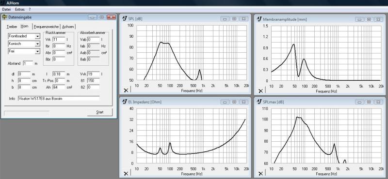

            • pulsar99
              • 03.12.2007
              • 851
              hat einer nen vorschlag, was man mit 2x w17e (8 ohm) anfangen könnte
              Bandpass, evtl. BPHP, also Bandpass mit Hochpass-C, wär schon möglich. Wenn dir der Pegel reicht.
              ich habs mal als .BPJ und AjHorn-Simu angehängt.
              • Laudio
                • 20.11.2007
                • 232
                Schaut nicht schlecht aus! Macht auch deutlich mehr Max-Pegel für den Preis eines höheren Qtc und etwas weniger Tiefgang.

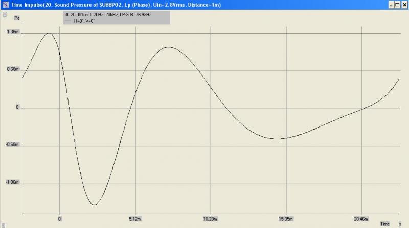

                  Hab jetzt noch ein bisschen weiter simuliert. Leider scheint mir der Bandpass ggü. einem gleichgrossen BR Gehäuse keine Vorteile zu haben, aber ein schlechteres Impulsverhalten (egal wie sehr ich an der Abstimmung und Größe der BR-Kammer gedreht habe). Hmmm eigentlich hätte ich richtig Lust mal den BP auszutesten
                  Ein Vorteil wäre der gleichmäßigere FG im Übertragungsbereich und eben die Filterwirkung. Da ich den Subwoofer aber aktiv betreiben möchte, kann ich das auch mit ein paar OpAmps nach Belieben erledigen.

                  • pulsar99
                    • 03.12.2007
                    • 851

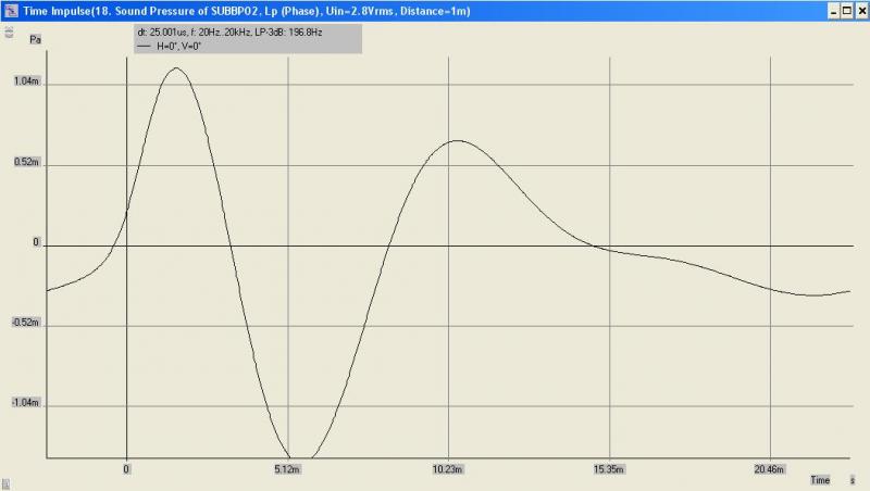

                    Vorsicht bei der Betrachtung des Impulsverhaltens! Die ist abhängig von der oberen Grenzfrequenz. Wenn du die normale BR so filterst dass der gleiche obere -3dB-Punkt rauskommt wird der Bandpass nicht mehr schlechter sein.
                    Grundsätzlich hat der Bandpass in Zeiten von aktiven Subwooferverstärkern seine Bedeutung verloren, denn die Tiefpass-Filterung lässt sich viel bequemer aktiv realisieren. Bandpass ist dann interessant wenn (aus welchen Gründen auch immer) eine tiefe Trennfrequenz zum Mitteltöner ohne grossen Schaltungsaufwand realisiert werden soll. Ausserdem bietet der Bandpass gegenüber Bassreflex den Vorteil des 12dB/Okt. statt 24dB/Okt. Pegelabfall zum Bass und die Begrenzung des Membranhubs im Subbassbereich, aber auch das ist heute aktiv realisierbar.
                    • Laudio
                      • 20.11.2007
                      • 232
                      Danke für den Hinweis mit der oberen Grenzfrequenz. Jetzt habe ich diese einfach immer weiter nach unten geschoben und schließlich tatsächlich ein vergleichbares Impulsverhalten bekommen (Anders wäre es aufgrund des Faltungstheorems & LTI System auch nicht zu erwarten gewesen. Nur musste ich den Filter für die iFFT deutlich niedriger einstellen als zunächst zu erwarten gewesen wäre. Der Frequenzgang beim BR hat im Bassbereich einen längeren Anstieg, der dadurch dann "kompensiert" wird. Hmm besser vordenken als nachdenken )
                      Ich glaub ich bau den jetzt doch einfach mal. Notfalls ist das Holz ja auch kein Vermögen wert.
                      Hat der Bandpass eigentlich bezüglich des Klirrs einen Vorteil?
                      So als Schuss aus der Hüfte sollte doch der Bandpass die höherfrequenten Klirranteile stark abwächen.
                      Anbei noch meine Simulationen, Amplituden waren nicht gleich also habe ich entsprechend reingezoomt. (Bandpass, BR "passende obere Grenzfrequenz", BR mit höherer Grenzfrequenz und "schneller")
