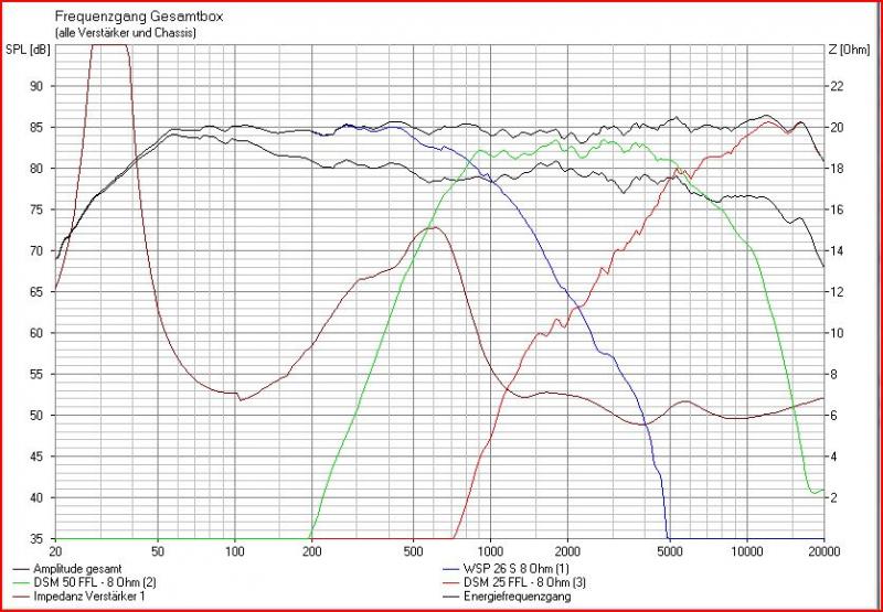

            ich sehe`s ein, hier die Schallwand neu machen ist nicht so toll
            also anders rum: ich habe in Boxsim die Chassis in die vorhandene Box eingesetzt (ich denke die Maße stimmen so etwa) und die CasablancaIV-Weiche dazu. Da ist noch Raum für Verbeserungen, insbesondere der Übergang TT zu MT (Phasenlage). Ein TT mit noch mehr Wumms bringt hier übrigens nichts bzw. müsste dann noch höher getrennt werden da jetzt schon der DSM 50 der limitierende Faktor ist.

              Den Mittelton noch etwas anheben ( 15 oder 22 statt 10 Ohm parallel) dann sieht das garnicht mal sooooo schlecht aus.
              Das ist dann minimaler Aufwand den du dir erst einmal anhören musst.
              Nachbessern kann man dann immer noch.

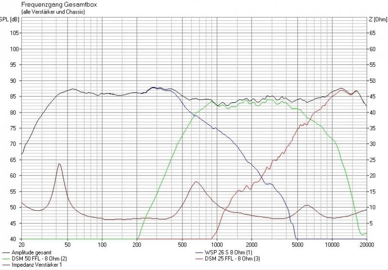

                          Hier noch eine kleine Modifikation von pulsar99s Vorschlag
                            nicht schlecht, sie sollte geschlossen sein ...

                              Also ich muss ganz ehrlich sagen das mit den Diagrammen hier im Post kann ich nicht sehr viel anfangen... Wie ließt man die denn und woran erkennt man denn dann ob der Frequenzverlauf gut ist??? Gut werde jetzt erstmal im neuen Jahr die Boxen umbauen! Soll ich denn jetzt ne neue Schallwand nehmen um dann die Speaker seitlich einsetzen? Wenn ja dann werde ich wohl neue bauen und die alten dann verkaufen! Ich muß mich da echt auf euch verlassen was das ändern der Weiche angeht! Ich hab keine Ahnung wie sich das ändern der Widerstände auswirkt! Aber ihr habt recht man sollte nicht einfach irgendwas zusammenbauen!

                              • pulsar99
                                • 03.12.2007
                                • 857
                                Mach dir nicht so viel Arbeit. Ich rate dir, bau die neuen Chassis in die bestehenden Boxen ein, dazu die Casablanca-Weiche ohne Änderungen. Die Öffnungen in den Schallwänden wirst du etwas vergrössern müssen, aber auch nicht so viel, dass später die alten Chassis nicht mehr passen würden. Das mit der aussermittigen Anordnung von MT/HT muss du nun auch nicht überbewerten. Hör dir die Boxen dann erst mal in Ruhe an. Nach der Simulation zu urteilen (Bild in meinem Post #20) könnte Gesang eher warm klingen (Überhöhung bei 300-400Hz), Musik eher etwas dumpf (insgesamt zu leiser Mitteltöner 1000-5000Hz), das kann man dann aber mit einer Änderung der Widerstände verbessern, wie andi_m ja schon geschrieben hat. Wobei immer gilt: jeder Hörgeschmack ist unterschiedlich, vielleicht magst du es genau so wie es jetzt wird. Und: der Frequenzgang ist eine Simulation, durch Toleranzen kann die reale Box einen etwas anderen Frequenzgang haben.
