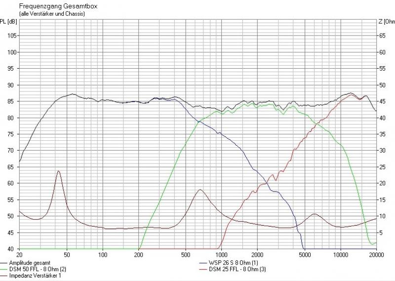

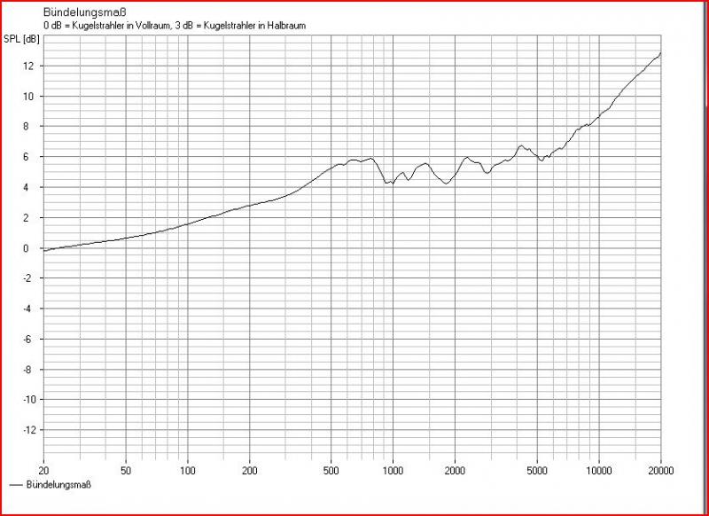

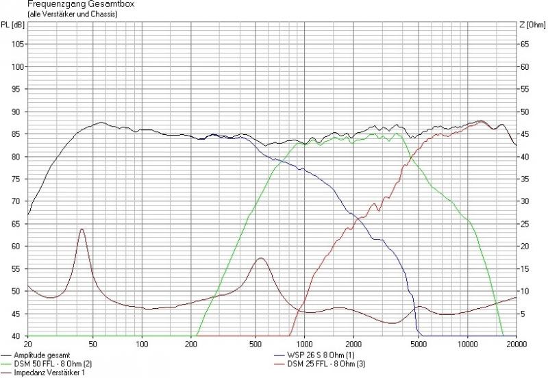

            Auch die Simulation mit Boxsim (mit Weiche VIB extra II)sieht ganz gut aus, gute Übereinstimmung zur Messung. Also durchaus zu empfehlen. Im zweiten Bild die Box mit Casablanca MKIV Weiche: nicht optimal, aber auch keine Katastrophe.

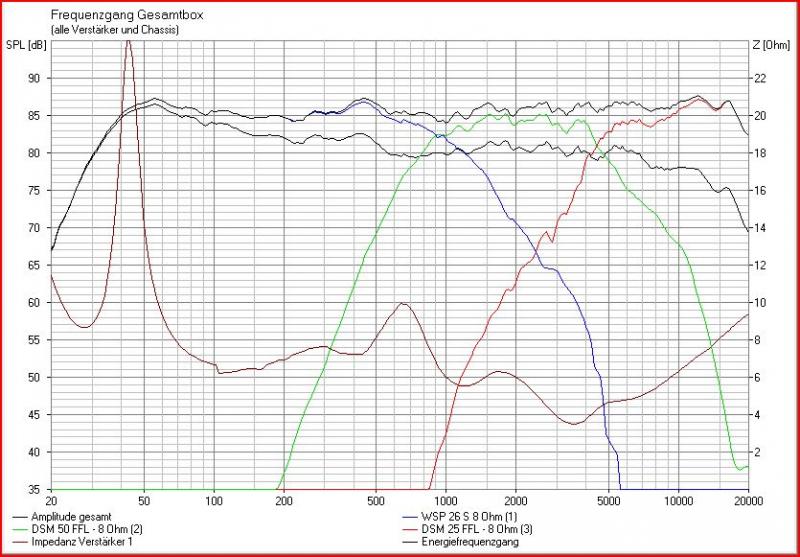

              ich habe die weiche von pulsar99 etwas geändert.
              der f-gang zwischen 2-5khz ist regelmässiger und der energie f-gang auch.
              die bündelung ist regelmässig und die impedenz weniger kritik.
              achtung einstellung: fein 250 !
                • 5687
                Die VIB Extra war auf jeden Fall ein sehr guter Lautsprecher. Besonders nachahmenswert ist die seitlich versetzte Anordnung von MT und HT. Bei mittiger Anordnung auf der Schallwand würde man bei dieser Chassiskombination auf einer ca. 30 cm breiten Schallwand einen sehr deutlichen Anstieg der Bündelung bei der unteren Trennung erwarten, gefolgt von einem Einbruch bei 1,5..2 kHz. An der unteren Trennung träfen Chassisbündelung des TTs, maximale Bündelung der Schallwand und weitere Bündelung durch die Trennung fast zusammen, eine Oktave höher würde die ohnehin schon breit strahlende Kalotte von der Schallwand auf Achse nochmal geschwächt.
                  die seitlich versetzte Anordnung von MT und HT ist in der simu behalten..
