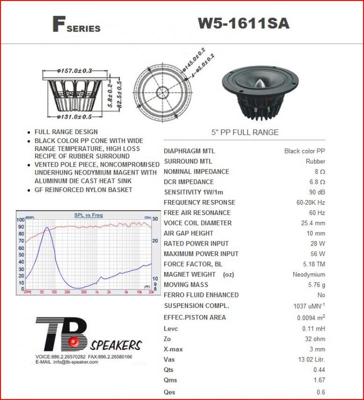

    mit dem tangbang w5-1611sa bist du besser gedient. (59 euros)

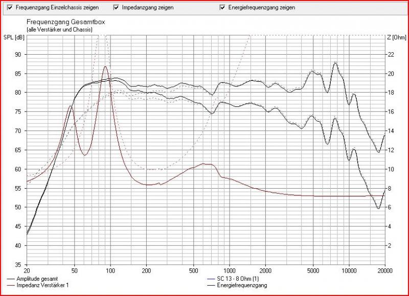

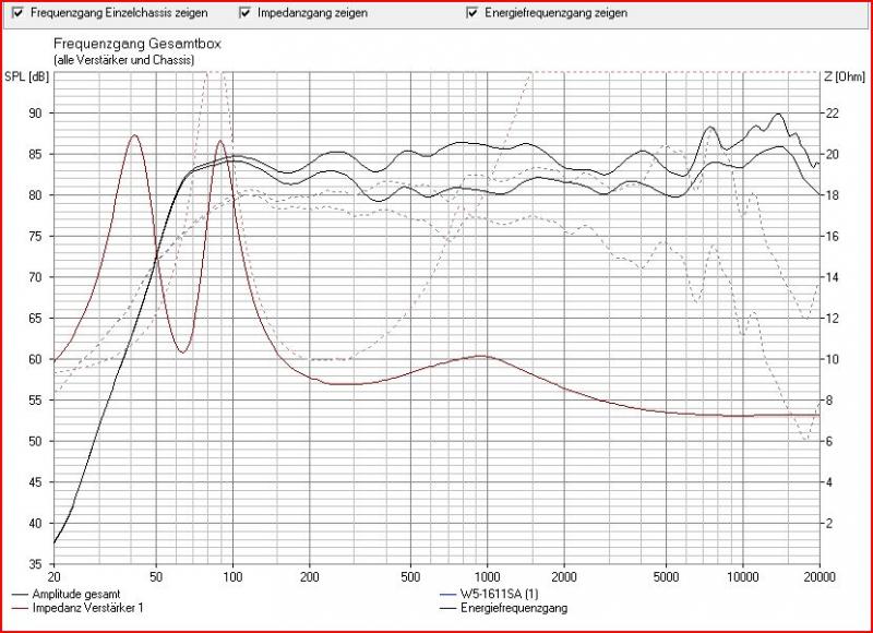

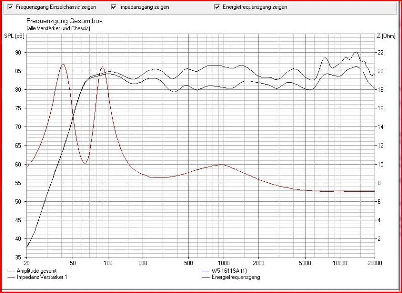

            @phil
            mit br für den sc13 und eine kleine weiche änderung bekommst du das:
            (bild 1 gestrichelt dein cb)

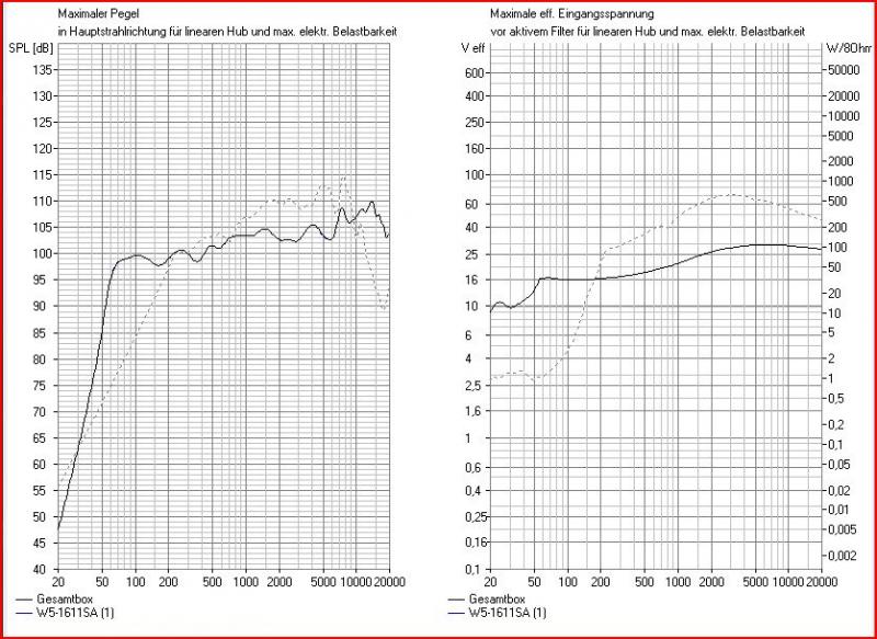

            (aber dein maxpegel ist nur 87db bei 50hz-der maxpegel vom tangband 98db bei 50hz)
            ob der sc13 dir genügt oberhalb 10khz das muss du selber entscheiden oder probieren...
            noch was: Ich brauche nicht, im Leben zu schummeln, cb ist nicht obligatorisch!
            bild 1 :vergleichung sc13 original und sc13 br (gestrichelt sc13 original)
            bild 2 und bild 3:vergleichung w5-1611 & sc13 (gestrichelt sc13 original)
