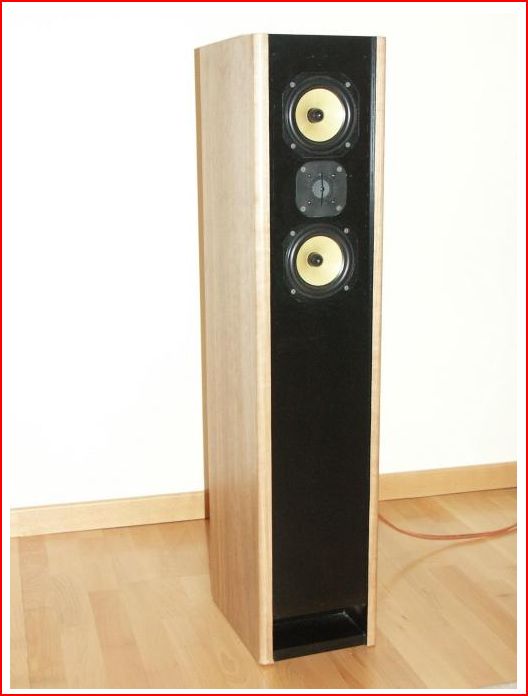

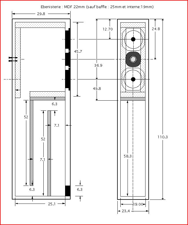

                eine interessante variante ist die "daline"
                (DesAccoupled-transmissionLINE)
                die kammer entkopplelt das rohr ab ca 300-400hz.
                dabei ein plan und photo um sich eine idee davon machen...
                http://sgauge.free.fr/ariatl.html
                http://sgauge.free.fr/daline6.html
                  Was ist da der Unterschied zu einer Bassreflexbox (mal abgesehen von den 3 Engstellen im BR-Kanal)?
                    nur ein br von einer länge und eine fläche eines TL...
                    fläche: 6.3 mal 13= 82qcm
                    länge (52+52+52)+(6.3 mal pi) = 176cm
                    und von engstellen zu sprechen...??
