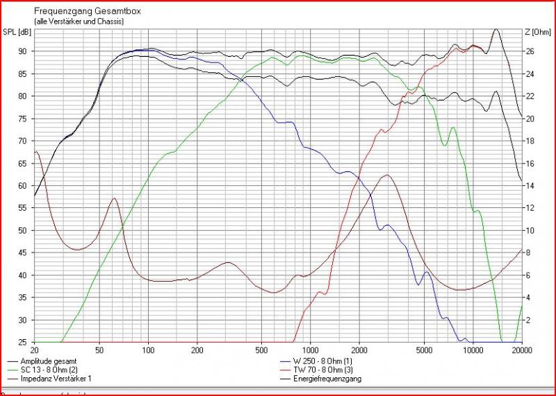

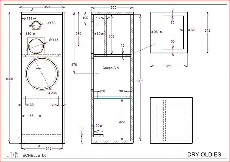

    Guten Tag an alle,
    ich möchte euch die „dry Oldies“ vorstellen.
    Sie ist mit drei alten, aber gut bewährten Chassis bestückt. Alle Chassis haben eine luftgetrocknete Papiermembran. Das gewährleistet einen homogenen Klang. Die Empfindlichkeit beträgt 90db.
    Sie wird sicher eine hohe Dynamik aufweisen und sie besitzt einen Maxpegel von 106 dB (Minimum)!
    Der Name:
    -dry für drei und trocken (dry = sec) (luftgetrocknet)
    - Oldies wegen der Form: kein Seitenbass, sondern alle Chassis vorne und auch wegen der verwendeten Chassis.
    Mit 100×35×32 (H×B×T) ist sie alles andere als klein, aber trotzdem noch wohnraumfreundlich; der W250 braucht das nun mal.
    Die Position der Chassis ist mit Boxsim Zentimeter für Zentimeter ausprobiert worden, um den besten F-Gang und die beste vertikale Richtcharakteristik zu gewährleisten.
    Wer will, kann den SC-13 nach oben schieben.
    Wer noch nie einen Papierkonushochtöner gehört hat, wird sich positiv wundern…

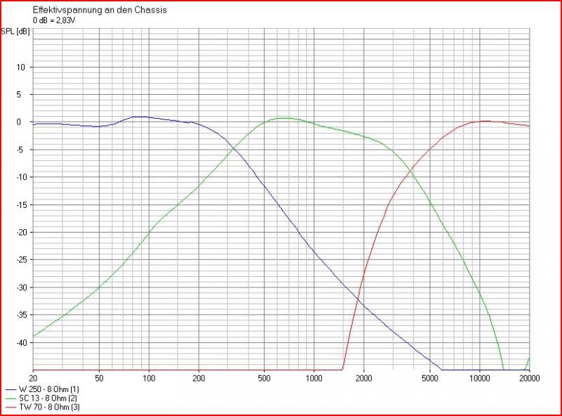

    Anliegend der Bauplan und zwei Varianten der Weiche.
    Die zweite Variante der Weiche hat ein Saugkreis vor dem TW70; wer will, kann mit einem Kippschalter an der Hinterseite diesen Saugkreis aus- und einschalten, da dieser nicht im Signalweg liegt.
    Je nach Musik oder CDs (oder Laune) kann das eine Möglichkeit der Anpassung sein.
    Ich wünsche allen, die es wagen, ein schönes Vergnügen mit der „dry Oldies“

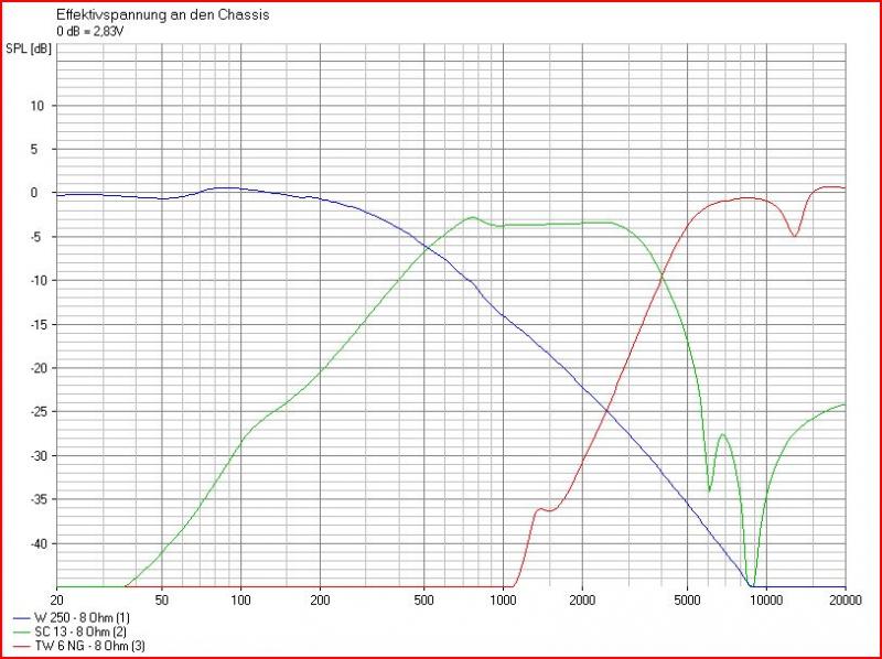

    nimm den tw6ng,
    ich hatte vor gut drei jahren eine ähnliche box gebaut
    w300s in 50 liter cb
    sc13 in 10 liter cb
    tw6ng
    hatte ich für einen freund gebaut, leider habe ich heute durch einen firmenwechsel keinen kontakt mehr.
    trennungen waren bei ungefähr 500 und 5000 hz. muss mal meine simus von damals herausholen.

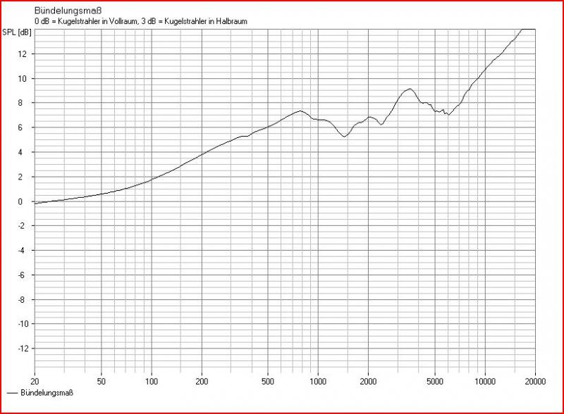

      Das Simulationsergebnis lässt erwarten, dass diese Box sehr gut klingen wird, zumindest bezogen auf den Preis.

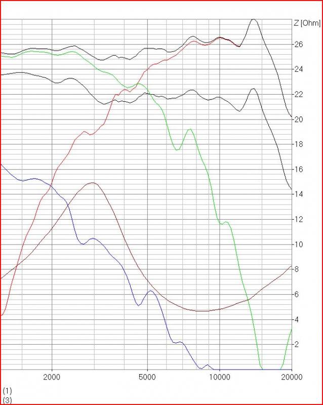

        Habe mal den Optimierer laufen lassen, 1 Stunde. Hier das Ergebnis:
        • LIFU
          • 19.07.2008
          • 373
          Hoi walwal
          Bisher das für mich überzeugendste Ergebniss des WO.
          Gustav
            walwal
            gelungene optimierung
            der tw70 zwichen 7und 12k ist lauter als der gesamt fgang
            der 13er spielt hier noch mit.
            die werte den spulen und kondensatoren mussen speziel gefertigt werden.
            es soll eine günstige box sein.
            der zweig 0,68mh und 23 micro ist speziel auf das fs vom tw70 abgestimmt.
            die weiche (1) ist gut so wie sie ist.
            die leichte senke zwischen 2 und 5k ist gewollt.
            eine schnur gerade fgang garantiert nicht unbeding ein guter klang

                  dem optimierer freie hand geben (carte blanche) finde ich keine gute idee.
                  für die al die zweigen mit den kn (15mh und 330micro par exemple) nicht markieren für opitimierung;
                  die fs unterdrückungen auch nicht.
                  und selber nacher die besten E12 wehrten für spulen und kondensatoren selbst auswählen
                  persönnlich mache ich es meist ohne ihm (mit praxis)
                  es braucht mit erfahrung nicht viel länger und ist gezielter.

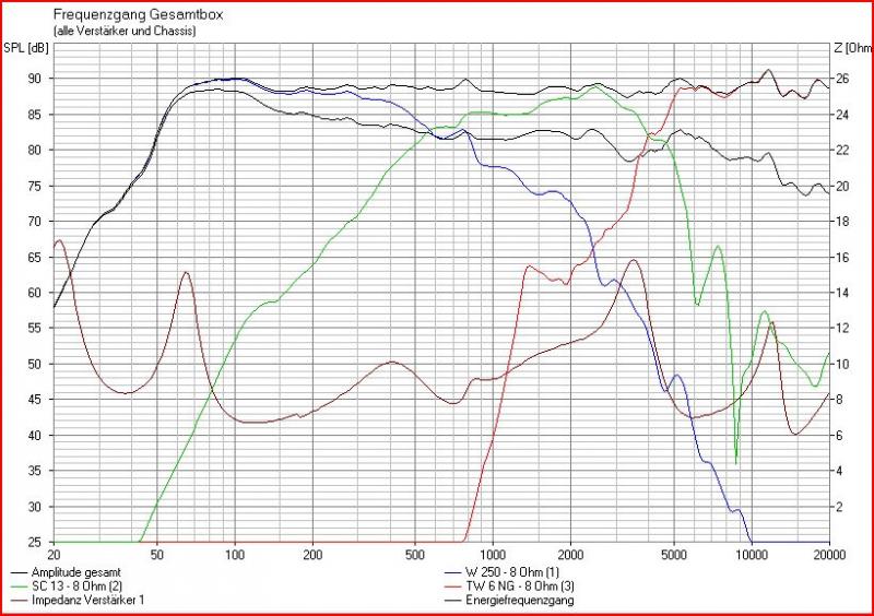

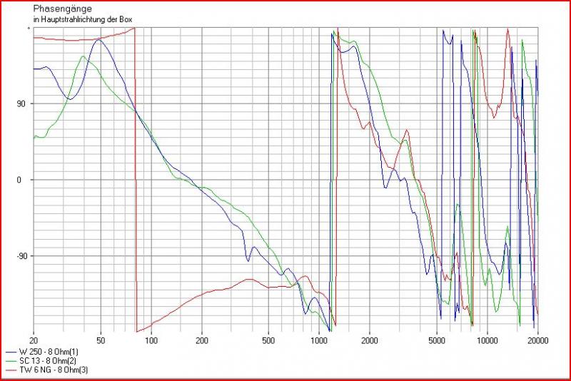

                        ich bleibe bei meiner aussage dass ich den tw6ng besser finde als den tw70.

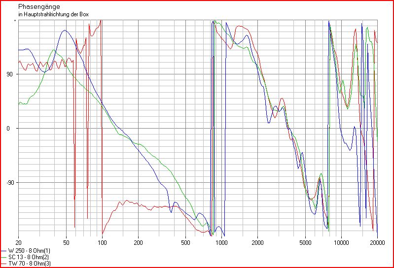

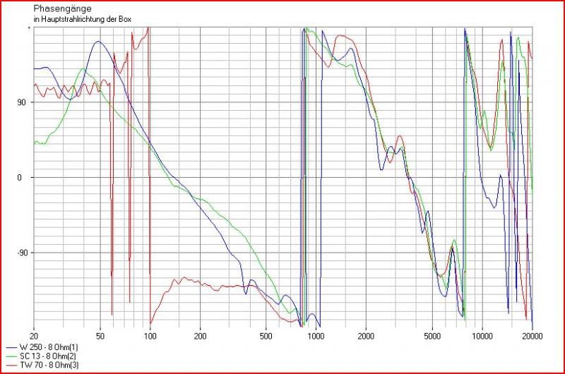

                        ich hab mal eine simu versucht:
                              Timo, was macht Dich da so sicher? Die LaScala von WLM im Gegensatz zur CT-230 beweist das Gegenteil, jedenfalls rein subjektiv nach Hörtest. Hast Du andere Erkenntnisse?
