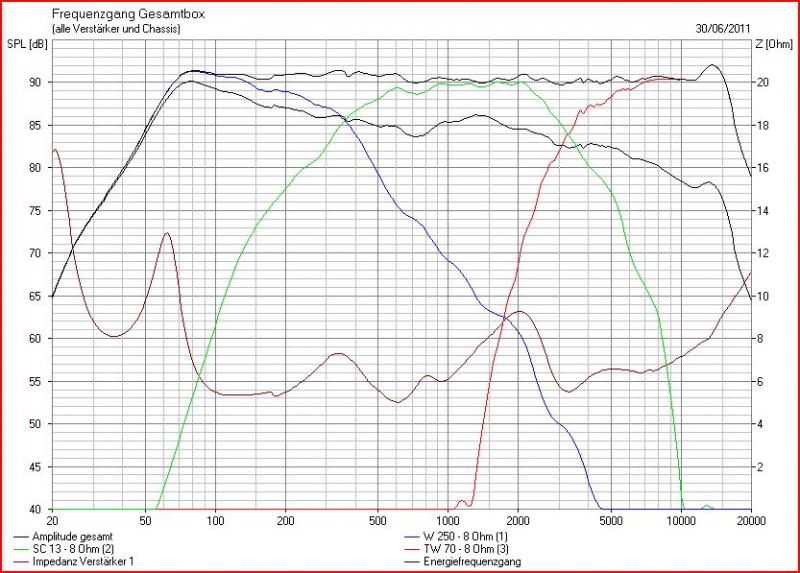

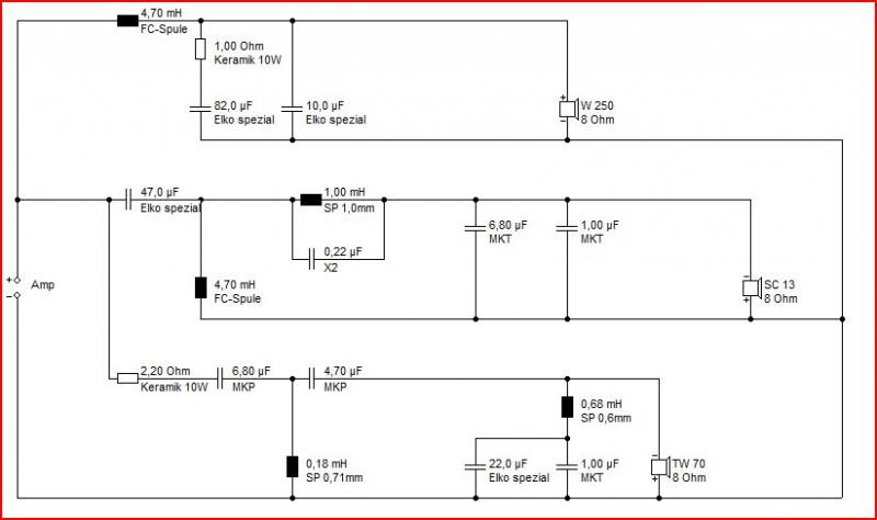

              hier nochmal die letzte variante der weiche (mit boxsim 1.20)
              der plan bleibt unverändert, die box könnte auch cb betrieben werden.
              boxsim 1.20 benutzen.

                    hallo jama,
                    ich finde diese box auch sehr interessant, werde sie aber in absehbarer zeit wohl leider auch nicht bauen :-( ich habe aber trotzdem eine frage:
                    warum hast du den sc 13 und nicht den ws 13 e genommen?
                      sc13: 90db
                      ws13e: 86db
                      dry oldies : 90db
