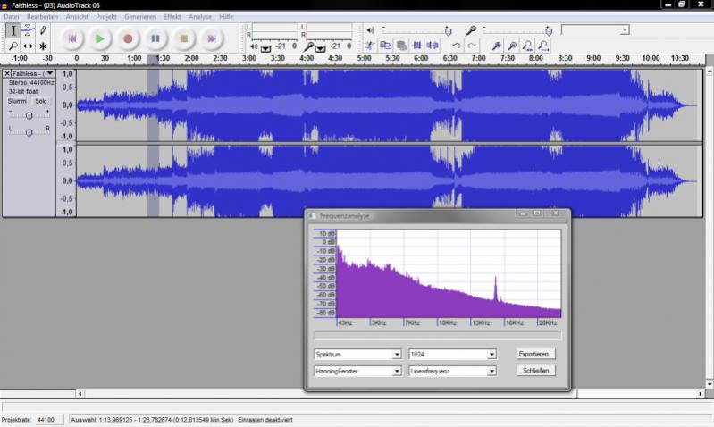

          Hi Zusammen,
          in diese Reihe würde nämlich auch gut meine Faithless "Reverence" passen. Die hat durchgehend einen 15,6kHz Pfeifton drauf. Wahrscheinlich hat der Dämlack von Toningenieur nebenbei Fernsehen geschaut :-/ (Zeilenablenkfrequenz)
          Ich frage mich, ob das bei der neueren "Remastered Edition" rausgefiltert wurde. Hat die jemand?

              Ich hab die "Reverence - Special Edition feat. exclusive remixes" von 1996 hier. Die angesprochenen 15,6 kHz sind dort ebenfalls drauf, verschwinden aber teilweise "im Rauschen". Anbei mal zwei Ausschnitte von Salva Mea.
              Ruhiger Abschnitt (ca. 1:14):
