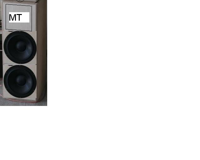

    hallo fabi, ich schrieb es doch schon, ich habe eine Prototypenbox gebaut wo die zwei GF250 schon drin sind, sie werden zunächst zusammen in 55 Liter spielen.
    Die beiden GF250 werden zunächst in CB aktiv entzerrt spielen. Eine weitere Abstimmung ist im nächsten Step geplant, dann werde ich deine Prämissen so umsetzen. Nach meinen letzten Versuchen reichen um die 35 Liter in BR um den Treiber bis runter an die 40 Hz ohne Entzerrung zu betreiben.
    Ich habe vor die Box zunächst passiv abzustimmen. Sollte keine so große Aktion werden, wenn es lediglich um den Zweiwegerich geht, schwierig wird es erst mit dem Einsatz des Hochtonhörnchens. Übrigens habe ich die TL16H schon hier, sie kommen auf jeden Fall zum Einsatz.
    Die Gf250 wird mit einem einfachen 12 dB filter bei um die 1kHz aus dem Rennen genommen,
    ... ich habe mich für diese hier entschieden ND1424BT 1.4” mit dem XR1464. soll von 1 bis 5 kHz spielen,
    ... darüber dann das TL16H Hörnchen.

      Hallo Wolfgang,
      diese Idee kam mir gestern beim Zeichnen auch,
      Habe ja die Box schon fertig, habe sie ganz bewußt nicht ganz so hoch gebaut (90 cm), sodass das TL16H Hörnchen oben drauf Platz hat.
        • 10163

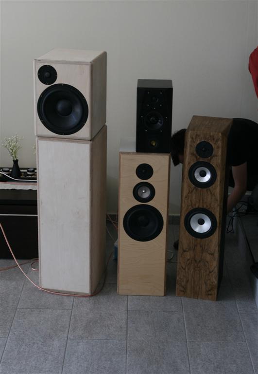

        mal noch eine kleine fotomontage, (nicht wirklich schön)
        Das Prototypengehäuse ist am Treffen bei mir als Boxenständer missbraucht worden.
