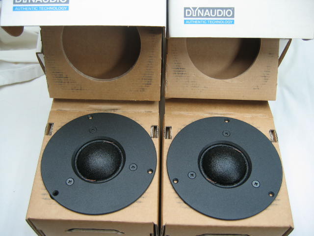

                        Hey Leute wünsche ein schönes WE!
                        Es hat sich etwas geändert!
                        Ich habe gestern von meinem Kollegen zwei Dynaudio D-52AF Mitteltonkalotten und zwei Visaton G 25 FFL Höchtöner GESCHENKT bekommen
                        Könnte man in Verbindung mit den GF250 nicht auch was tolles machen?
                        Dachte Vieleicht an eine Art VOX mit seiten Bass oder sowas!
                        Habt Ihr eine Idee?
                        Die Daten des Dynaudio D-52 AF füge ich bei.

                          #57
                          Hier mal ein Bild

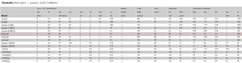

                            #58
                            Hier die Daten.
                            D-52 AF Specifictions from Dynaudio Literature:
                            Nominal Power = 200 Watts DIN
                            Music Power = 800 Watts DIN
                            Transient Power for 10 mS = 1,000 Watts
                            Frequency Response = 400 HZ to 8,000 HZ
                            Resonance Free Air Fs = 350 HZ
                            Rise time = 45 µS
                            Efficiency = 91 dB, 1 Watt at 1 Meter
                            Nominal Impedance Zcv = 8 ohms
                            Minimum Impedance Zmin = 6.4 Ohms
                            DC Resistance Re = 4.6 ohms
                            Harmonic Distrotion < 0.4%
                            Intermodulation distrotion < 0.2%
                            Cone Effecive Area SD = 28 cm2
                            Moving Mass = Mms = 2.78 g
                            Linear Volume Displacement Vd = 8.4 cm3
                            Voice Coil Diameter d = 54 mm
                            Voice Coil Length h = 7 mm
                            Voice Coil Layers n = 2
                            Inductance 1 KHZ Le = 0.07 mH
                            Qms = 1.10
                            Qes = 1.03
                            Qts = 0.53
