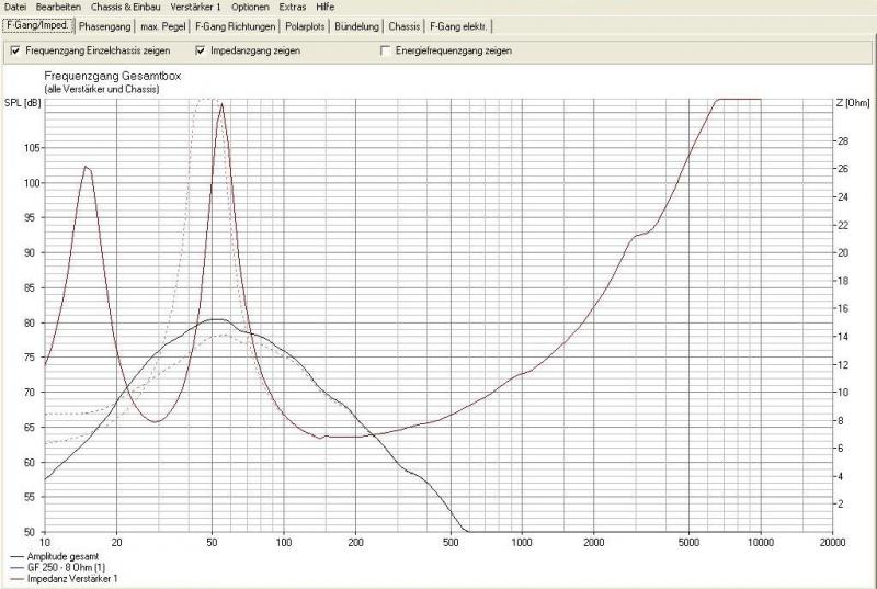

            Ich habe noch eine alte Simu für den GF250 gefunden.
            Da du ja ein leise Hörer bist, könntest du die beiden GF im Compound-Anordnung betreiben, d.h. die Chassis sitzen über ein Luftvolumengekoppelt hintereinander. Dies führt dazu, dass das Volumen des Subwoofers im Vergleich zu einem mit nur einem Chassis halbiert werden kann.
            Im Anhang eine Simu mit 45l Netto, was Real 22,5 Litern entspricht. Die Impedanz muss wegen der Parallelschaltung der Chassis halbiert werden, ist aber mit 3,5 Ohm unkritisch.
            Kommt das Deinen Vorstellungen entgegen?

                wenn es um minimale baugröße geht, könnte man die bijou auch in geschlossen umbauen. der al130 funktioniert auch ideal in ca. zwei bis drei liter geschlossen mit einem hochpasskondensator.
                der gf250 benötigt für eine 4x hz abstimmung ungefähr 40 liter, später mehr ....

                  Hmm, für Heimkino wenn es richtig tief und mal lauter werden soll, sollte man den GF´s mehr Hubraum spendieren. Das Konzept von mir ist auf kleine Baugröße hin optimiert, aber kein Problem auf Tiefgang und Pegelfestigkeit zu ändern.
                  Wie groß darf der/die Subwoofer denn werden?
                  Konsequent für Heimkino wäre dann 2 Stück á 60 Liter. Bei größerem Volumen gewinnt man Wirkungsgrad im Bereich der Abstimmfrequenz, also bei 30Hz. Und man kann dann wirklich laut hören.
                  Leider kann ich gerade die Datei nicht hochladen, werde es später noch mal versuchen.
                  Über Aktivmodule kann ich dir leider nichts wirklich qualifiziertes sagen, da ich selbst keins nutze. Es sollte ca. 150 Watt Leistung haben, dann bist du auch mit zwei Subs auf der sicheren Seite.

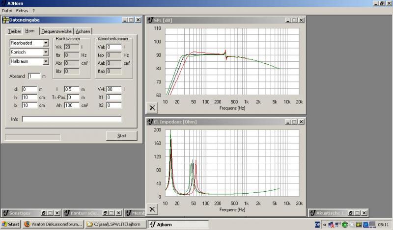

                    du hast recht, ich habe nicht gelesen dass es um heimkino geht, ....
                    bei mir laufen die gf250 zu 100 prozent für musik, dann reichen die 40 liter vollkommen aus.
                    die simus sind angehängt
                    wenn es um heimkino geht könnte man sogar die einzelnen gf250 auch in 80 liter stecken
