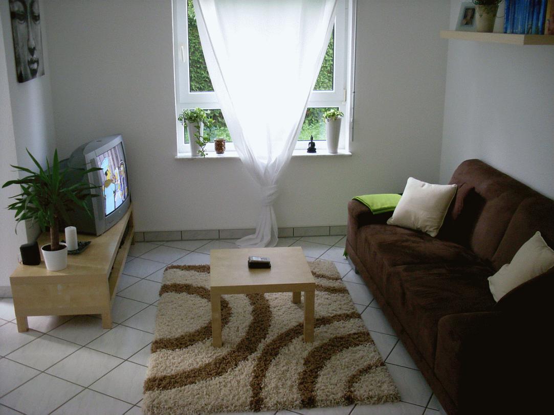

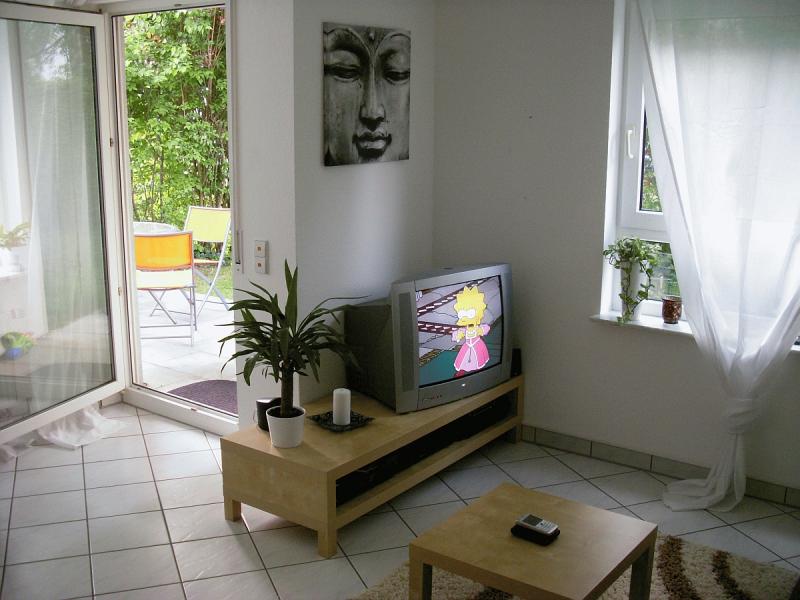

    Die TV-Bank kommt weiter nach Links! der/die Sub´s entweder links und rechts unter die Lautsprecher oder neben das Sofa.
      Wie sieht denn der Raum aus Sicht des Fensters aus? Wäre noch ein Bild möglich (bei dem sich die Couch dann am linken Bildrand befindet)?
      • BugsBunny
        • 29.05.2007
        • 78

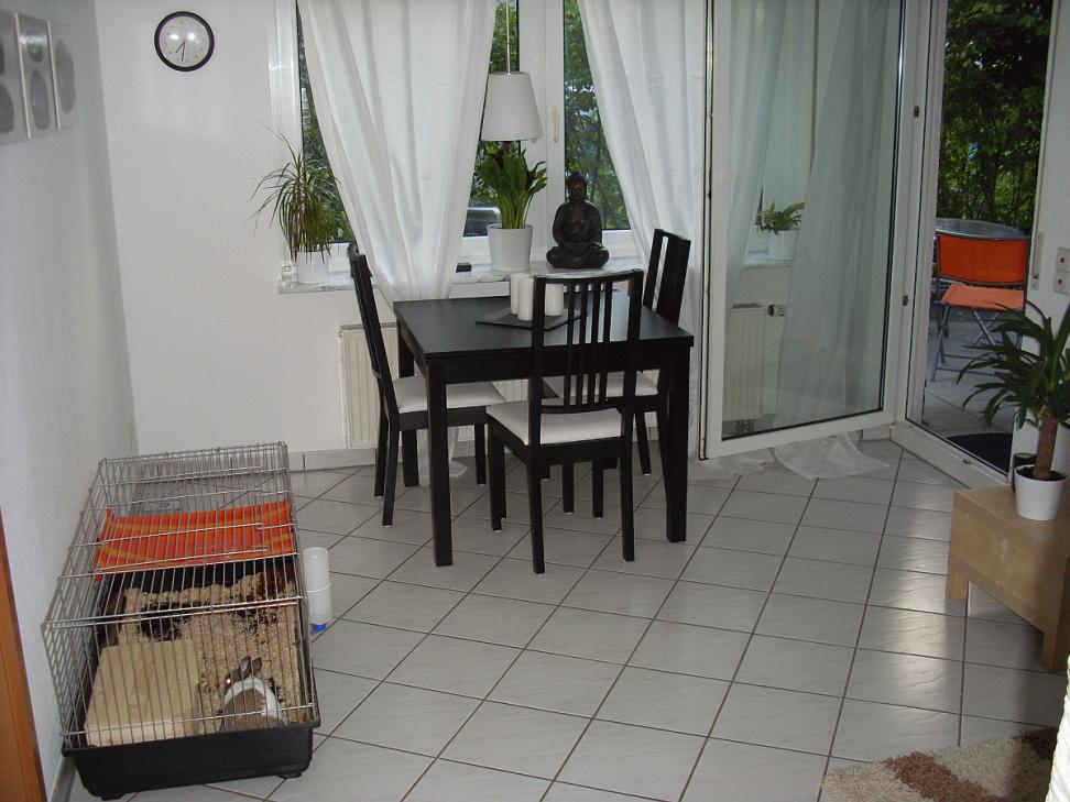

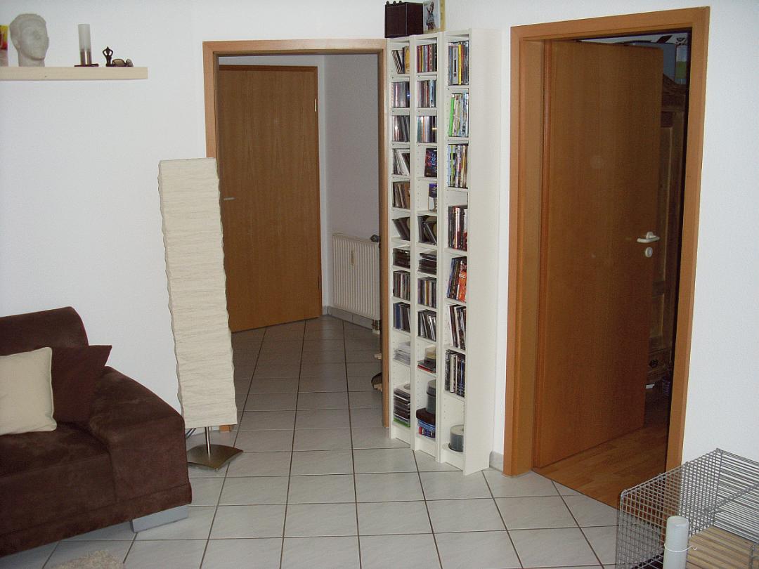

        Der "blöde" Hase muss leider dort stehen
        Hoffentlich schaut meine Freundin nicht im Forum vorbei
          Sch...ade. Die schräge Tür neben der Couch hat meinen Plan vereitelt, ich hab mit nur einer Tür gerechnet. Dann hätten nämlich Anlage und Couch die Plätze tauschen können (Quasi die Couch mit dem Rücken zum Buddha). Aber so...
          Das arme Bunny bekommt ja dann die volle Dröhnung ab
          Sagt da die Holde nix?

                      Gegenstimmen? hat sich niemand mehr dazu geäußert?
                      Der Käfig ist echt klein für so ein Tier, aber er darf zumindest abends in der Wohnung rumspringen und bei sonnenschein darf er in den Garten und sich austoben!
                      Zufrieden?

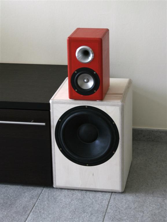

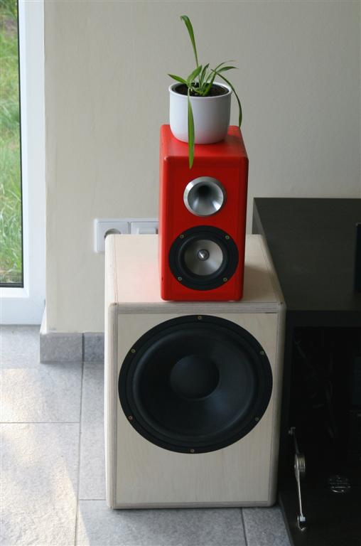

                          hallo,
                          mal eine idee das system modular aufzubauen, so hast du jederzeit die chance verschiedene kombinationen auszuprobieren.
                          die beiden gf250 laufen bei mir in ca. 35 liter mit einer passivmembran auf der rückseite.
                          oben auf zwei aria allerdings als hochtöner der tl16h.
                          in deinem fall würde sich die normale aria eignen.
                          aktivelektronik ist das neue reckhornmodul plus altem kennwoodvollverstärker

                              Ich denke ich werde vom Platz her so klein wie möglich bauen müssen
                              Die Solo ist da schon "fast" zu groß obwohl mich ein Breitbänder schon sehr sehr juckt
                              Wenn man die Maße der Box so schmal wie möglich macht und eher in die Höhe geht?
                              Und in dem Sub sehe ich auch noch in Problem, vom platz her könnte er eigentlich nur zwischen die Boxen, neben das Sofa oder mit schmalen Gehäusen unter die Boxen.
