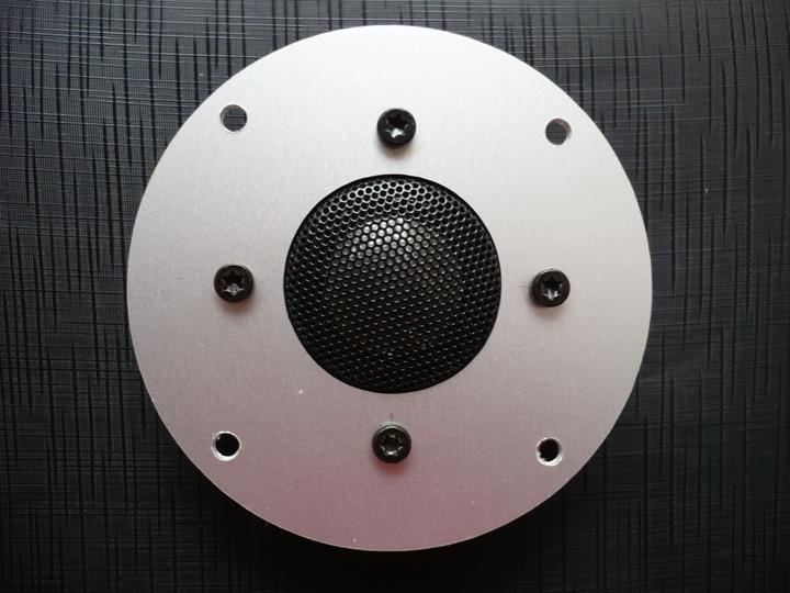

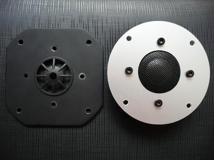

                      und zwar mit gitter davor und rund
                      Hatte ich vor kurzem gemacht, neue Platte im 94mm-Format, mit Gitter, Diffusorversuche waren nicht besonders erfolgreich, mechanisch und akustisch, aber wenn sich da Visaton mal drüber machen würde....
                      Die neue Platte könnte ohne Probleme in 94mm gehalten werden, wäre auf jeder Seite noch 1cm Montagefläche vorhanden, wäre ein kleiner Hochtöner mit grossem Klang, auch mit den Anschlussfahnen gäbe es grössentechnisch keine Probleme.
                      Mach heut abend mal ein Foto wie mein Versuch ausgesehen hat.

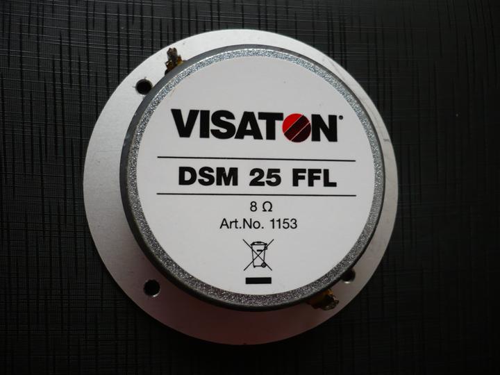

                                Moin,
                                hier mein Versuch.
                                Das Foto der Rückseite sieht so aus als wäre sehr wenig Platz für die Anschlüsse vorhanden, ist eine Verzerrung der Aufnahme, ist genug Platz vorhanden, wie gesagt, im 94mm Format. Klanglich müsste man Versuche machen, die wie gesagt bei mir nicht erfolgreich waren.
