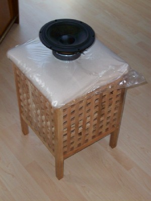

                          ich war jetzt bei der skandinavischen Konkurrenz - dort gab es zwar keinen Tisch in dieser Bauart, aber einen Hocker.
                          Der Hocker hat den Vorteil, dass ich ihn fast zwischen die Boxen stellen kann, das Kabel kann dann unter dem Teppich laufen - weiterhin habe ich dann neben meiner Couch einen weiteren Sitzplatz. Beize die zu meinen Möbeln passt gibt es auch, also optisch eine gute Lösung.
                          Nur - Tim (So heisst der Badezimmerhocker) ist doch sehr klein - ich muss den SW als Downfire bauen - je nach gewünschtem Gehäusevolumen ist der Tieftöner zwischen 10 bis 15 cm über dem Boden.
                          Das Baßreflexrohr soll auch nach unten abstrahlen, das Aktivmodul kommt in eine Extra-Kiste.
                          Das Volumen wird mit 19mm MDF ca. 21 Ltr. betragen - wenn ich mit 16mm MDF baue und das Gehäuse unten ca. 5 cm rausschauen lasse komme ich auf ca. 26 ltr.
                          Volumen jeweils ohne Lautsprecher.
                          Was meint Ihr?
                          - Kann ich 16 mm MDF nehmen? - als Schallwand nehme ich auf jeden Fall 19 mm,
                          wg. der Ausschnitte
                          - Da Downfire ja kritisch ist, möglichst großer Abstand zum Boden (ca. 15 cm)
                          zu Ungunsten des Volumens?
                          - Da ich nicht der Profi bin, Hochpass durch Kondensatoren? Sollte ich irgendwas
                          Spezielles bei dem zu verwendenden Aktivmodul beachten?
                          - usw.
                          Danke für's Feedback!

                            Wenn du nur ca. 20 Liter zur verfügung hast, baue ihn geschlossen.
                            Für BR wird es zu klein sein.
                            Ein Submodul mit Bassanhebung ist dann nicht verkehrt.
                            Ich habe den GF 200 schon häufiger in 20 Liter mit dem AM120 verbaut und war immer wieder überrascht was der noch alles schaft.
                            Natürlich darfst du keine Wunder erwarten was Tiefe und Pegel angeht.

                              Probieren geht über studieren.
                              Werde das Gehäuse erstmal in geschlossen aufbauen - mit den möglichen 25 bis 26 ltr.
                              Wenn nicht reicht, dann probiere ich es mit Baßreflex.
                              Wenn das klingt, baue ich das in den Hocker ein.
                              Wenn ich kein gebrauchtes Aktivmodul finde, werde ich die Tage das Mivoc AM 80 bestellen.
