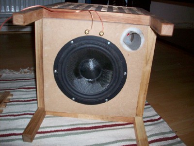

            So - der 21,5 Liter Würfel wurde zusammengebaut - Aktivmodul ist jetzt ein Mivoc AM 80.
            Der Sub - ja wie soll man sagen - spielt(e) etwas "dezent".
            Egal wo man ihn im Raum positioniert - er spielt zwar sauber und exakt und ist nicht zu orten - aber das war es dann auch... - Trennfrequenz ca. 100 Hz. Nur bei höherer Trennfrequenz kommt er etwas mehr in Wallung. Jedenfalls kann ich den SUB auch bei höheren Lautstärken nicht aus der Fassung bringen.
            Noch schlimmer kam es dann als ich eine meiner Heco-Victa-200 Boxen (12cm Tiefmitteltöner) an das Aktivmodul angeschlossen habe.
            Es gab keinen großartigen (Pegel und Tiefgang) Unterschied zwischen der Heco-Box und dem Sub mit GF200 - nur bei gesteigerter Lautstärke.
            Also habe ich probehalber erstmal eine Öffnung in Gehäuse gemacht und ein 5cm Papprohr dort hineingeschoben. Abgestimmt auf 45 Hz.
            Klar - eins ist zuwenig - aber ein 2. wird dann wohl folgen.
            Hat noch jemand einen Tipp im Bezug auf einen Hochpaßkondensator?
            Simuliert BoxSim überhaupt einen Hochpasskondensator? Ich habe hier mit verschiedenen Werten experimentiert.
            Eine Pegeländerung war nur in den tiefsten Frequenzen zu sehen, aber keine Erhöhung in irgendeinem anderen Bereich. Habe Werte zwischen 500 uF und 1300 uF verwendet.

              Bild vergessen...

                • knork
                  • 18.09.2008
                  • 1896
                  doch. aber praktisch nicht bei dem kleinen treiber und in dem kleinen gehäuse.
                  mit dem 200er kommt man einfach nicht so tief runter, ohne dass der pegel leidet.
                  ich habs auch grad mal simuliert. du bekommst (je nach kondi) eine anhebung bei 20 - 30 hz, dann ein tal und dann wieder einen anstieg bei 50hz.
                  edit: dumm, wenn man sich vertippt hat. im 200l-gehäuse hast du die oben beschriebene kurve - im 20l-gehäuse, das ich eigentlich simulieren wollte, hast du das ergebnis von chaomaniac. sorry - ne null zu viel
                  wenn du die trennfrequenz runter bekommst, dann bleibt die kurve insgesamt flacher. der sub muss dann natürlich lauter gestellt werden.
                  und beim am80 hast du - glaub ich - auch keinen stufenlosen phasenregler. hier musst du auf jeden fall auch mal mit den abständen zwischen sub, sat und hörer spielen. es ist möglich, dass eine menge bass einfach ausgelöscht wird.

                              So-ich habe Folgendes aufgebaut - 2 Chassis W130S in 10 Ltr. Baßreflex, was den Heco Victa sehr nahe kommt.
                              Dazu den Sub - angereichert mit den Vertikal-/Horizontal-/ und -Vorne-Maßen.
                              Da ist ein Phasendreher vom Sub kurz über 50 Hz, ist das jetzt was Verwerfliches?
                              Hier die Datei.
                                Ich habe jetzt erst gesehen, daß die zu unterstützenden Satellitenlautsprecher Non-Visaton sind. Das schränkt die Benutzung von Boxsim stark ein, da das Verhalten der Sats im Tieftonbereich nicht richtig einschätzbar ist.
                                Mal eine Frage zur Subwooferaufstellung: Hast Du mehrere Positionen probiert? An jeder Position den Phasenunkehrschalter des Submoduls versuchsweise umgelegt?
                                Die Hecos sind BR-Boxen, im Zusammenspiel mit einem Subwoofer kann das Probleme geben. Also für Aufstellungsversuche auch die BR-Rohre der Hecos verschließen (Socken, Schaumstoff, ...).
                                In deiner Boxsim-Datei habe ich mal einen der beiden W130S deaktiviert, da die Satelliten im Idealfall ja sowieso den gleichen Abstand zum Hörplatz haben (wurde von dir auch so eingegeben) und deshalb der Satellitenfrequenzgang bis auf einen Pegelunterschied von 6dB gleich bleibt.
                                Bei deiner Subwooferkonstruktion bringt das BR-Rohr nur einen Pegelvorteil. Ob das in Verbindung mit den nicht allzu großen Sats nötig ist? Bei BR ist die Anwendung eines Serienkondensators etwas schwieriger und erweitert den Frequenzgang nicht wirklich nach unten.
                                Noch zum Verschieben des Subwoofers in Boxsim: ich habe den W130S im gemeinsamen Aussengehäuse belassen, was die Positionsangabe des Subwoofers relativ zum Sat vereinfacht. Die Aussenmaße sind im Bassbereich nicht relevant, kann man deshalb getrost bei 30cm belassen. Bei der Positionsangabe des Subs bitte darauf achten, daß sich auch die Position des BR-Rohres mitändert! Am einfachsten ist es, einfach ein geschlossenes Gehäuse einzugeben, eine potenzielle Fehlequelle weniger...
                                P.S:
                                Der von dir angesprochene "Phasendreher" des Subs ist in Wirklichkeit keiner. Es handelt sich dabei nur um einen Phasenwert knapp über +180° und wird deshalb auf der Unterseite des Diagramms bei knapp -180° angezeigt. Problematischer ist es, daß sich das BR-Rohr an einer anderen Stelle befindet als der GF200...
