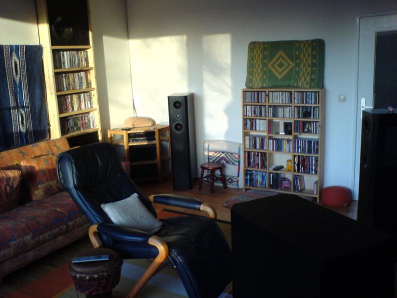

        Ich habe mich ans Forum gewendet um von den Erfahrungen zu profitieren, weil ich mir nicht ganz sicher bin welche Zusammenstellung passt. Was ich will weiß ich dagegen sehr genau.
        Ich möchte ein System daß auch leise betrieben einen vollen und satten Sound hat.
        Bei meinen jetzigen Stereo-Lautspechern (Jamo) die mittlerweile 20 Jahre auf dem Buckel haben kann davon keine Rede sein.
        Man hört oft, daß für die minimalen Quadratmeter die ich nunmal nur zur Verfügung habe doch eigentlich kleinere und schwächere Boxen reichen. Darauf hab ich auch damals gehört als ich mir die Jamo gekauft habe. Leider aber bringen die Boxen nur bei lauterer Gangart den gewünschten "Druck".
        Lautstärke ist auch bei den Jamo-Boxen nicht das Problem. Voller und satter Sound ist dagegen was ganz anderes.
        Da ich mich jetzt schon fürs selberbauen entschieden habe möchte ich nicht nach dem Bau feststellen, daß evtl. eine leistungsstärkere Box doch besser gewesen wäre.
        Ich möchte einfach ein System das leise auch toll klingt und nach oben hin genügend Reserven hat. Ich habe den Vorteil im eigenen Haus zu wohnen und auf Mieter keine Rücksicht nehmen muß. :-)
        Dabei wäre es mir am liebsten (als Anfänger) auf einen fertigen Bauvorschlag zurückzugreifen, da ich Neueinsteiger bin und mir eine komplette Eigenentwicklung noch nicht zutraue. Boxsim habe ich mir zwar schon genauer angeschaut aber die Feinheiten erschließen sich mir da noch nicht so ganz.
        Speziell wenn es darum geht eine Weiche zu entwickeln.
        Die Vox habe ich mir nach genauerer Recherche bereits aus dem Kopf geschlagen.
        Da ist meine räumliche Gegebenheit wohl nicht so optimal dafür ausgelegt.
        Die von We-Ha vorgeschlagene Atlas Ribbon könnte mir schon gefallen, wobei ich wieder das Problem habe einen passenden Center bzw. Rear-Boxen zu finden.
        An den Gedanken für Heimkino einen Sub einzusetzen habe ich mich auch schon gewöhnt.
        Priorität haben allerdings die Front-Lautsprecher (Stereo).
        Für weitere Vorschläge und Tips bedanke ich mich jetzt schon!

          Habe gerade noch mal deinen Raum angeschaut. Die Hörposition zusammen mit der TV-Position sieht nach Stress aus. Muss es dieser Raum sein
          Ich glaube ich würde da was mit Nahfeld machen, inkl. Sub

            @ Norbert
            Ja der Raum muß es sein. Ist nunmal das Wohnzimmer.
            Da werd ich leider damit leben müssen.
            Wobei die Hörposition noch an die TV-Position angeglichen werden kann (direkt gegenüber vom TV).
            Kopfschmerzen bereitet mir die auch die Position der Rear, weil die nicht direkt gegenüber der Front-Lautsprecher platziert werden können. An der TV-Seite ist doch die Tür im Weg. :-(

              Könnte man das nicht umdrehen. Couch neben der Tür und TV in die Schräge. Als Rears könntest du Dipole nehmen, die rechts und links an der Wand sind und die Fronts stehen unter der Schräge schön symetrisch zum TV. Auf einen Center könnte man bei dem Abstand glatt verzichten. Allerdings sollte man die Fronts nicht zu tief unter die Schräge stellen, weil es sonst fiese frühe Reflektionen von oben gibt.

                @ norbert
                Hi!
                Umstellen wäre machbar, wobei die Rear-Speaker nicht an der Seitenwand befestigt werden können da die Tür da im Weg ist und der Raum nicht hoch genug ist.

                  Dann an die Decke oder seitlich ein bisschen weiter vorn, so dass das mit der Tür passt. Macht dir nicht zu viel Stress mit den Surrounds, wenn du nicht gerade Quadro-Fan bist. Dann würdest du dich in die Mitte des Raums setzen und vier Standboxen um dich herum aufstellen
