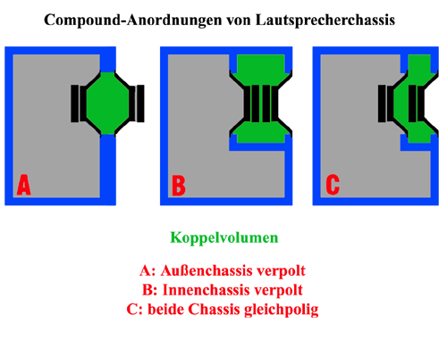

          Das erste Bedarf denke ich keiner großen Erklärung, es der ist Bauplan eines einmal gefalten "Tapped Horns". Es sozusagen ein langes Horn mit einem kurzen Horn kombiniert. Der Treiber ist nicht eingezeichnet, sitzt aber auf dem Innenbrett und schaut aus dem Hornmund.
          Das zweite Bild erklärt die Maße die man in dem Skript für AKABAK sehen kann. Es ist das Horn entrollt.
          Wichtig sind:
          a2, ist der Querschnitt des Horns am Punkt wo der Treiber mit der Rückseite in das "lange" Horn strahlt;
          a3, ist der Querschnitt am Punkt wo der Treiber mit der Frontseite in das "kurze" Horn strahlt;
          a4 ist der Hornmund, der den Mund des langen und des kurzen Horns darstellt.
          a1 ist der Anfang des langen Horns.
          Der Rest erklärt sich jetzt von selbst.
