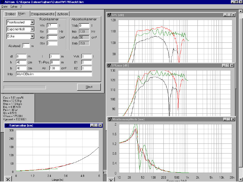

                    Ich hab mal ein paar Simus mit AJ-Horn gemacht. (alles frontloaded Hörner)
                    Schwarz ist das von Uwe berechnete Beispiel simuliert im Freifeld.
                    Wenn ich dieses Horn ins Zimmer stelle, kann ich die Mundfläche auf 1/8 verkleinern, also auf etwa 1,3m², weil jede Wand die notwendige Fläche halbiert. Wenn ich das mache muß ich das Horn auch kürzer machen, wenn ich die Hornkonstante beibehalten will.
                    Heraus kommt die rote Linie. Man sieht, daß die Grenzfrequenz gleich bleibt und der Konturradius sich mit der schwarzen Linie deckt. (gleiche Hornkonstante)
                    Auf diese Weise sind zB. alle Eckhörner konstruiert.
                    Das Volumen dieser Konstruktion ist etwa 1000 l, also immer noch etwas sperrig für einen 17er.
                    Man kann jetzt den Hornmund willkürlich weiter verkleinern. Dies lässt sich jedoch schwer berechnen. Wenn ich zB 40x40cm nehme sind das 0,16m² also nochmal 1/8 der vorherigen Fläche. Die Länge nehme ich zu 3m, das ergibt jetzt eine Hornkonstante für eine tiefere Grenzfrequenz. Hierdurch ergibt sich die grüne Linie.
                    Das Volumen reduziert sich auf 200 l. Die Grenzfrequenz ist immer noch bei 30Hz. Jedoch sieht man bei 40 und 80Hz Minima der Membranamplitude, die mit Maxima beim SPL-max einhergehen. Diese Konstruktion funktioniert wohl nicht mehr als reinrassiges Horn, ist bis 80Hz aber brauchbar.

                      Bitte nochmal mit einem 13 cm Treiber simulieren, denn so viel Pegel wie bei der Simulation abgebildet brauche ich nicht und man könnte das Horn wegen einer noch kleineren Halsfläche noch kleiner bauen.

                        Wenn die Halsfläche kleiner ist, wird dadurch das Horn zwangsläufig länger, wenn die Trichterkonstante gleich bleiben soll. Das frisst den Gewinn wieder auf. Deswegen ist auch das Eckhorn oben (rot) etwa genauso groß wie eines mit einem 38er Treiber.
                        Mit den 13ern lassen sich auch wegen der hohen Resonanzfrequenz keine solchen Grenzfrequenzen erreichen.
                        Der WS17E ist deutlich welliger als der W170S mit dem die Simus gemacht sind und den ich daher auch empfehlen würde.
