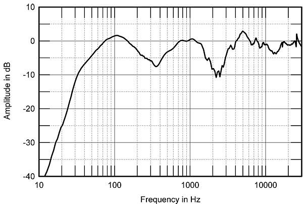

                      Also ich bin nicht sicher, ob das bei dem Böxlein immer so ist oder ob es sich dabei einfach nur um einen Fehler (verpolter Mittel-Töner) handelt.
                      Hier mal die Summen- und Einzelmessungen aufeinandergelegt:
                      Da ist doch was faul - da hätte man dem Hersteller doch eine Möglichkeit der Nachbesserung oder zumindest der Stellungnahme geben müssen.

                        warum? haben die keine endkontrolle? mal einen sweep laufen lassen, kann doch nicht so schwer sein...
                        meiner meinung nach ruhen sich diverse hersteller auf ihrem guten namen aus. haben ja auch jede menge goldohren als kundschaft, die ausschließlich nach preisschild und werbegeschwurbel kaufen. das ist ja kein einzelfall. solche messungen gibt es wohl des öfteren. in der deutschen "fachpresse" werden solche fehler dann auch noch gelobt. ich meine, die könnten das ja auch hinterfragen, die falsch zusammengekloppten lautsprecher richtig rum anlöten und ne astreine kurve abdrucken ... aber nööö, dann wird auch noch hartnäckig behauptet, dass das so sein muss und sich von der masse abhebt.
                        ne klar hebt sich ein verpolter lautsprecher von der masse ab.

                          Es hat doch keiner was davon, wenn eine Zeitung ein Produkt zerrupft oder eine offensichtliche Unstimmigkeit ungelöst im Raum stehen lässt.
                          Es gibt 2 Möglichkeiten:
                          1) der Lautsprecher ist so "richtig". Dann passt der Testbericht
                          2) der Lautsprechr hat ein Produktionsproblem. Dann bekommen die Leser höchstwarscheinlich einen anderen Lautsprecher und damit ist der Testbericht für die Füße.
                          Woher soll der Leser denn jetzt wissen, was er mit dem Bericht anfangen soll?
                          Dass sowas auch bei linn mal passieren kann ist eben so, sind auch nur Menschen. Ich wäre jedenfalls neugierig ob das ein Versehen ist oder ob die das ernst meinen.

                            Einen verpolten Mitteltöner halte ich in diesem Fall für sehr unwahrscheinlich. Da der Mitteltöner im Tiefton parallel mit dem Tieftöner läuft, dürfte die Box bei einer Verpolung des einen Chassis keinerlei Bass mehr produzieren. Im Bassbereich addieren sich TT und TMT aber ganz vorschriftsmäßig.

                              Umso eher müsste man befürchten, dass da irgendwo etwas faul sein könnte.
                              Ob in der Box,in der Messung, in der Zusammenfügung der Einzelmessungen (die werden auch im Nahfeld messen und dann zusammenrechnen), oder wo auch immer.
                              Es gibt gerade im Bereich der Trennfrequenzen deutliche Probleme die nachdenklich machen müssten. Gerade wenn die "Zeitung" ansonsten sehr schöne Messungen und gute Kommentare abliefert - da fehlt (mir) was.
                              Hat mal jemand eine Messung dieses Konstruktes in einem anderen Blatt gesehen?
                              Die im Mittel-Hochtonbereich recht ähnliche
                              http://www.stereophile.com/content/l...r-measurements
                              hat um die 3kHz auch ein kräftiges Problem. Das deutet allerdings eher darauf hin, dass es Absicht ist.

                                Guter Punkt- die beziehen sich ja im Test auch auf die "kleinere" Regalbox des gleichen Herstellers, und bescheinigen ja auch klangliche Ähnlichkeit!
                                Also entsteht die Abstimmung nicht zufällig, sondern ist gewollt.
                                Was fehlt Dir denn? Also ich vermisse da den deutlichen Hinweis auf die meßtechnischen Probleme im Fazit- und ich verstehe die positive Klangbeschreibung nicht.
                                Wenn ich die Messungen kenne -und weiß, daß sie ziemlich daneben sind- dann kann ich die Box nicht guten Gewissens empfehlen. Die klingen zwar irgendwie (wie ich oben schon schrieb) anders. Das ganze hat jedoch mit HiFi nichts mehr zu tun
