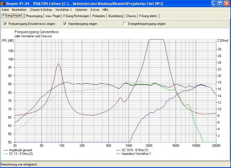

                  Also ich möchte eine Zweiwege-Regalbox mit den Chassis SC-13 und SC-10 bauen (Chassis bereits vorhanden) Das ganze möchte ich in einer Box von 14l Volumen unterbringen. Die Box wird an die Wand gestellt um etwas mehr Bass zu erhalten. Mein Problem: Beim Simulieren in Boxsim wird der Bereich bis 500Hz des TMT's SC-13 recht stark abgesenkt (aufgrund der Beugungseffekte)
                  Kann ich diese bei meiner wandnahen Aufstellung ausschalten oder zumindest gemässigt annehmen?
                  Beim angehängten Bild ist die gestrichelte Version, diejenige mit Beugungseffekten
                  Die durchgezogene, diejenige, bei welcher ich die Häkchen für "unten", "links" und "rechts" deaktiviert habe. (unten habe ich sie auch deaktiviert, da die Box sehr wahrscheinlich auf eine grössere Fläche gestellt wird)

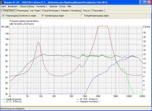

                    Sorry, Bildqualität war sehr schlecht, hier nochmal ein Versuch:
                      Hat zwar jetzt nichts mit Deiner ursprünglichen Frage zu tun, aaaber:
                      Die Trennung bei über 5kHz scheint mir etwas problematisch zu sein.
                      1. das Abstrahlverhalten wird dadurch nur unnötig verschlechtert, bei einer derart hohen Trennfrequenz reagiert das Klangbild sehr sensibel auf Positionsänderungen des Hörplatzes in der Höhe (je nach Abstand zu den LS kann schon ein Heben des Kopfes um 10-20cm einen hörbaren Unterschied hervorrufen)
                      2. ich kenne zwar kein Wassefalldiagramm vom SC13, allerdings vermute ich daß ab 4-5kHz schon Membranresonanzen einsetzen.
                      Der Hochtöner verträgt locker eine Trennung die eine Oktave tiefer liegt, zumal es mit dieser Bestückung keine Hochpegelkombination ergeben dürfte.

                              das was Chaomaniac geschrieben hat ist auf der einen seite schon richtig,
                              Richtig:
                              aufpassen:
                              ich würde ebenfalls versuchen die Trennung etwas tiefer zu legen, aber nicht tiefer als 3 kHz, die akustischen toleranzen sind darunter etwas groß, das hat timmi an der mezzoforte nachgewiesen.
