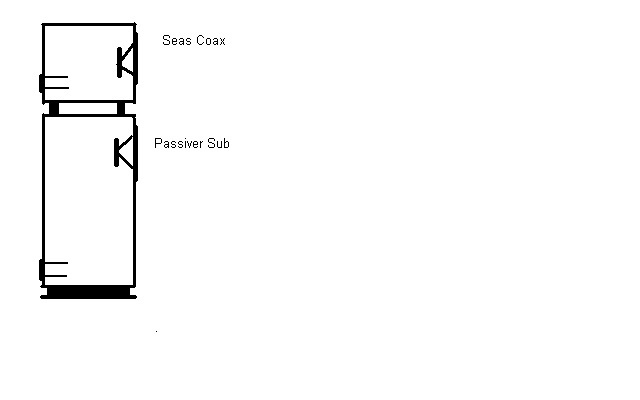

                      @GabbaGandalf
                      Damit meinte ich ,das es zu dem Seas Coax Bausatz optional einen Passiven Sub gibt der gleichzeitig als Standsäule für den Coax fungiert

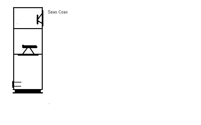

                        Angenommen der Sub wäre mit dem Coax in einem Gehäuse so dachte ich mir die geschichte .
                        Nur mit dem Unterschied das es ein bandpass ist ,solange die Volumen einhalten werden kann es ja so oder so wie auf dem Bild gebaut werden

                          • 12248
                          Du vergisst dabei nur eines:
                          So, wie du dass gezeichnet hast, kannst du auch nicht schmaler bauen, als wenn der Bauss auf der Front sitzt !
                          Und um das 'Schlankere' ging es dir doch ?!?

                            Das war nur als Beispiel gedacht ,sicher könnte ich den Bass auch Senkrecht einbauen oder Diagonal habe sogar mal einen Bauplan gesehen wo der Bass Schräge eingebaut war.
