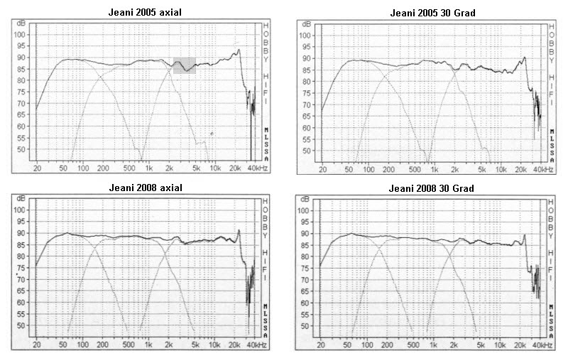

                  • gargamel
                    • 13.08.2003
                    • 2104
                    hallo
                    die messungen des originalen ti 100 und des modifizierten mit inverser sicke sind in der hobby hifi abgedruckt
                    die kurven unterscheiden sich, kommt das aber durch die inverse sicke oder durch die veränderten parameter?
                    die mechanischen verluste sind gegenüber dem original (0,28) auf 0,19 gesunken
                    der wirkungsgrad ist von 1,5 khz bis 5khz um 2db gesunken
                    da die sicke die selbe geblieben ist kann es doch eigentlich an ihr nicht liegen
                    oder das material hat sich durch die wärme doch verändert
                    gruß
                    guido

                      • harry_m
                        • 16.08.2002
                        • 6421
                        ...solange wiedermal garnicht klar ist, worüber eigentlich geredet wird, bleibt es wie so oft Spekulation...
                        Genau.
                        Deshalb habe ich auch gefragt, ob es eine aussagekräftige Messung gibt. Denn das Thema an sich interessiert mich schon sehr.

                          Um Unterschiede in der Größenordnung wirklich richtig zu erfassen, muss man sehr sauber und im direkten Vergleich arbeiten. Erst wenn alle üblichen Parameter gemssen sind, kann doch überhaupt erst bewertet werden.
                          • VISATON
                            Administrator
                            • 30.09.2000
                            • 4539
                            Dem kann ich nur zustimmen. Der Unterschied wird wahrscheinlich so gering sein, dass man nicht Messungen vergleichen sollte, die schon zeitlich ein Jahr oder mehr auseinander liegen.

                              • Lonzo
                                • 05.08.2002
                                • 741
                                Hier schon mal die Messungen und ein Link, wo man sehen kann, wie es ganz ohne Mitteltöner aussieht.
                                Morgen erkläre ich die Messungen etwas näher. Heute habe ich keine Lust mehr, war ein langer Tag.
                                Gruß, Lonzo
                                LINK
