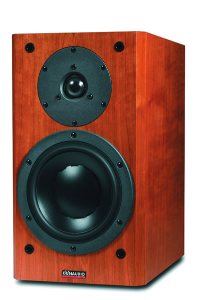

      mir währ es lieber si ne kliene box draus zu bauen Regalbox
      so sollte sie groß sein
      http://www.xxlaudio.de/images/produkte/1780-203802.jpg
      hättet ihr ne idee

      • helli
        • 02.06.2006
        • 877
        Das vergiss mal.
        Wenn Du Bass willst geht da unter 10 (eher >20) Liter nicht viel.
        In 3 Liter schon mal gar nicht...
        Ausserdem willst Du so einen "Lautsprecher" auch nicht
        • pico
          • 14.09.2004
          • 894
          Hi speedlink123,
          das Bild zeigt ein Miniböxchen mit 10er Bass und einer Gesamthöhe von knapp 20cm - da wird's aber eng für Deinen 17er
          Nimm die Boxsim-Datei von GabbaGandalf und ändere das Gehäusevolumen sowei die Gehäusehöhe - und fertig ist Deine virtuelle Regalbox . . .
