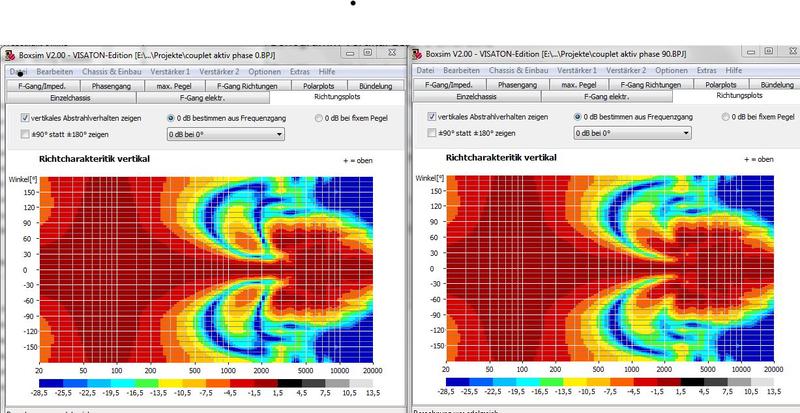

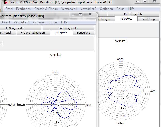

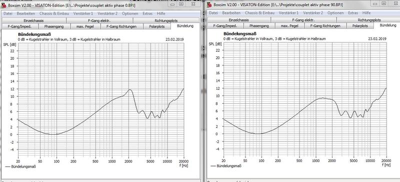

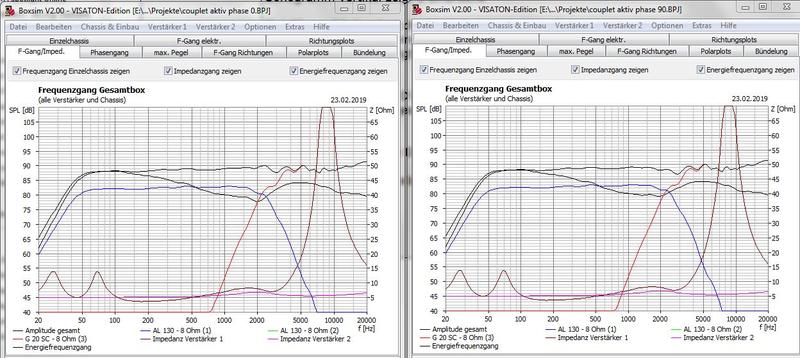

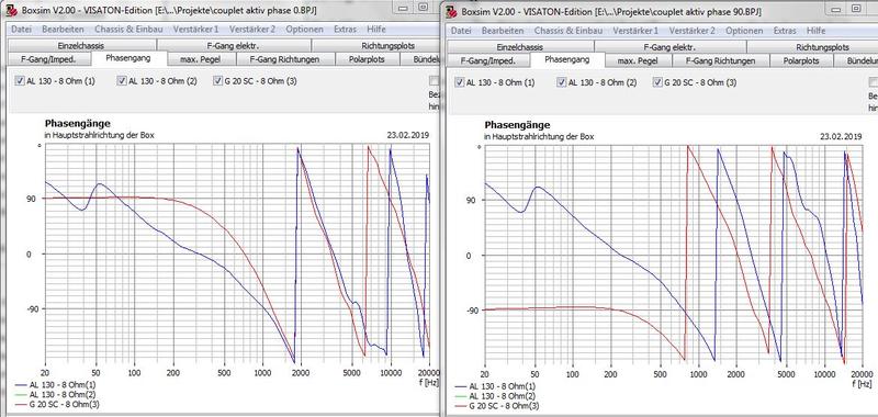

      Ich habe das jetzt mal mit aktiven Filtern bei der Couplet versucht.
      Es ist egal, welche Filterordnung man einsetzt, entscheidend ist nur die Phasenbeziehung.
      Bei Phase 0 Grad ist
      Bündelung sehr ungleichmäßig
      Polardiagramm hat die berüchtigten Nebenkeulen oberhalb 1000 Hz
      Sonogramm vertikal zeigt 2 Einbrüche
      Bei Phase 90 Grad ist die Bündelung ungleichmäßig, immer noch inakzeptabel
      Polardiagramm zeigt keine Nebenkeulen oberhalb 1000 Hz
      Sonogramm vertikal zeigt (fast) nur einen Einbruch
      Nachteile:
      Das bestätigt, dass bei D'appo in bestimmten Bereichen zu wenig Energie im Raum ist, besonders bei Phase 0, das verändert den indirekten Schall. Wie geschrieben, kann das korrigiert werden zu Lasten des Direktschalls.
      Vorteile:
      Weniger Reflexionen an Decke und Boden bei bestimmten Frequenzbereichen. Also das, was der Meister als "Nullen" bezeichnet.
      Beide Varianten haben absolut waagrechte Abstrahlung. Bei Nicht-Dappo verschiebt die Phasenbeziehung die Abstrahlachse (lobing).
      Was besser gefällt, muss wohl jeder selbst testen.

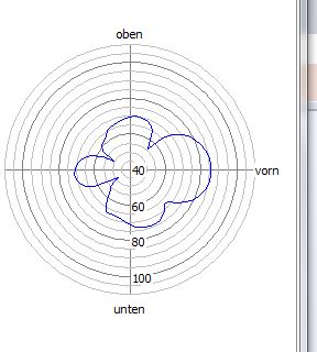

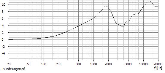

        Aber auch normale Boxen sind nicht perfekt, hier die Bijou:

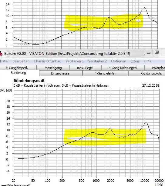

                            jetzt bin ich noch mehr hin und hergerissen. In meinem Fall wird es ja eher irgendwie eine halbe quasi-D´appo sozusagen. Es geht wohl nix um probieren um zu sehen ob es gefällt. Die Concorde ohne WG hatte mir ja schon sehr gut gefallen und das mit dem Kopf hin- und herwackeln empfand ich als umsetzbar. (still sitzen? nee kann ich nicht wirklich lang) Allerdings ist das probehören nun auch schon ein Jahr her und getestet wurde zeitlich zu kurz. Räumliche Tiefe die sollte schon vorhanden sein, allerdings schon so wie sie die Aufnahme auch hat.
                            Dabei stellt sich die Frage kann zu starke Bündelung auch negativ, ja sogar nervig werden? Insbesondere auf den Hochton? Weil wenn ja viel Energie nach vorne gebündelt wird? Nicht das es nachher zu viel ist?

                              • 5691
                              #104
                              Im Hochton wirkt der D'Appo doch gar nicht.
                                • 07.01.2003
                                • 28967
                                #105
                                Richtig. Nervig fand ich die Vox und Concorde ohne WG, da haben sich Fußnägel hochgerollt bei Frauenstimmen. Die Bündelung einer Concorde liegt im richtigen Bereich, der bei der Tonmeistertagung festgelegt wurde (unteres Diagramm der Bündelung).
