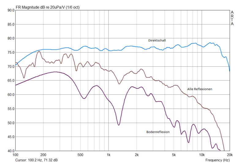

                      • 28685
                      #85
                      Aus dem Sonogramm mit Reflexionen kann man praktisch nichts ablesen. Das ist auch nicht das, was am Ohr ankommt. Relevanter ist, wie das Spektrum der Reflexionen aussieht. Das kann man ermitteln, indem man den Direktschall aus der Messung herausfenstert und sich nur die Reflexionen anschaut. Wenn der Abstand zu Decke/Boden groß genug ist, kann man sogar diese einzeln betrachten. Die spiegeln meist gut den Amplitudengang unter dem Winkel wider, den der Lautsprecher zu dieser Begrenzungsfläche einnimmt. Ich kann später mal so eine Messung zeigen (habe hier gerade keinen Zugriff)....
                      Das wäre interessant. Danke schon mal. idealerweise im Vergleich D'appo vers. Nicht-Dappo
                      Zuletzt geändert von walwal; 02.01.2019, 13:36.
                      • FoLLgoTT
                        • 01.02.2002
                        • 699
                        #86
                        Ich kann nur auf die Messungen zurückgreifen, die ich auf Platte habe. Ein D'Appolito ist nicht dabei. Ist aber auch egal, das kann ja jeder selbst auswerten.
                        Ich habe mir mal die Menhir-S rausgegriffen, weil man es in der Messung schön sehen konnte. Hier ist das Abstrahlverhalten. Dort sieht man die vertikale Einschnürung bei ca. 1,5 kHz (also im Bereich der Trennfrequenz). Das spiegelt sich auch in der Bodenreflexion und im gesamten Diffusschall* wider. Dafür habe ich einfach das Fenster einzeln über den 1. Impuls (Direktschall), den 2. Impuls (Bodenreflexion) und über alle außer dem 1. Impuls (alle Reflexionen) gelegt und ausgewertet.
                        Der Raum war allerdings relativ groß, so dass man Direktschall und Reflexionen in der Impulsantwort gut separieren konnte. Im Wohnraum ist alles zeitlich zusammengerückter und die Winkel sind auch etwas anders (hier ca. 42°). Der Einbruch ist hier auch nicht so kritisch. Die gesamte Richtwirkung des Lautsprechers ist eben relativ hoch. Bei Breitstrahlern haben die Reflexion entsprechend mehr Pegel. Und die nahen Reflexionen sind immer stärker gewichtet. Auch das ist eine Fehlerquelle, wenn man wissen möchte, wie der Energiefrequenzgang wirklich ist.
                        Was akustisch wie genau zu werten ist, kann ich nicht sagen. Jedenfalls entspricht die Messung im Groben dem Bündelungsmaß des Lautsprechers.
                        * Ich weiß, in "kleinen Räumen" gibt es keinen echten Diffusschall, sondern nur ein diskretes Reflexionsmuster.
                        Nils
