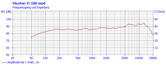

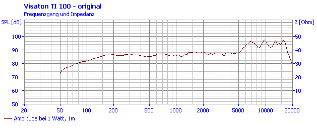

              Hier zeige ich mal einen Versuch, die Resonanzen des TI 100 zu glätten. Ganz perfekt ist der Frequenzgang noch nicht und die Sache ist noch alles andere als serienreif. Es handelt sich noch um eine Bastelei. Ob sich das jemals in der Serienproduktion realisieren lässt, ist die große Frage. Davor müssen erst noch viele Versuche erfolgreich durchgeführt werden. Würde sich ein erhöhter Aufwand und damit eine moderate Preiserhöhung bei diesem Ergebnis wirklich lohnen? Ich meine, dass die jetzigen Resonanzen nicht wirklich stören, wenn man den TI 100 nicht so weit oben betreibt. Weniger Resonanzen würden sich allerdings messtechnisch sehr gut machen und als Breitbänder wäre der TI dann auch nicht schlecht.
              Die Frequenzgangmessungen sehen im Tief- und Grundtonbereich anders aus als im Datenblatt (z.B. Internetseite), weil sie nicht in der üblichen schmalen Schallwand sondern in der großen DIN-Schallwand entstanden sind.

                Holla die Waldfee, das sieht ja mal wirklich nicht schlecht aus....zumindest bis jetzt das beste Ergebnis

                    danke für die Messungen, das sieht doch interessant aus! Mir wäre das etwas erhöhte Kosten wert.
                    Wie gesagt, die Resonanzen stören bei weitem nicht nur, wenn man die Treiber hoch trennt.
                    Interessant finde ich, dass hier viele Resonanzen bedämpft zu sein scheinen.

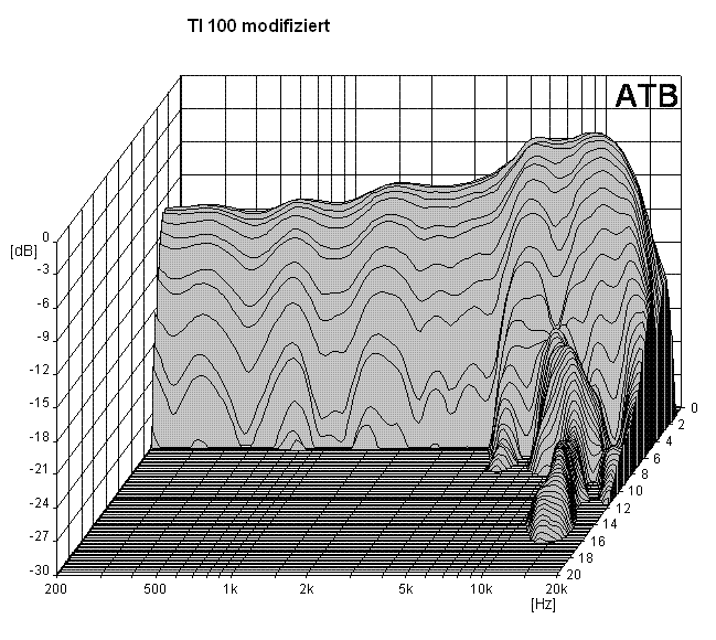

                      In Sachen Dauer des Nachschwingens finde ich allerdings hermes' simple Klebeband-Styroring-Methodik gar nicht mal schlechter, wenn man das bei seinen Messungen mit 'vorher' / 'nachher' mal gegenüberstellt:

                        du hast die Messung mit der Dustcapbedämpfung reingestellt. Das wäre in der Tat eine minimale konstruktive Veränderung.
                        An der eigentlichen Membranresonanz hab ich damit aber nix geändert, der Peak im Frequenzgang bei 7 khz...
                        Ich hab inzwischen auch einiges probiert, die Resonanz is echt übel...
                        Das einzige womit ich sie bisher komplett weggekriegt hab war das Fixieren der Membran am äußeren Rand. Das entspricht der Erklärung von Visaton über die Entstehung der Resonanz. Fixieren geht aber nur bis 1 khz wirklich verzerrungsfrei. Darunter macht es probleme und im Bass, naja
                          Nicht so bescheiden, immerhin schwingt die Resonanz lt. deiner Wasserfallfotos schneller aus.

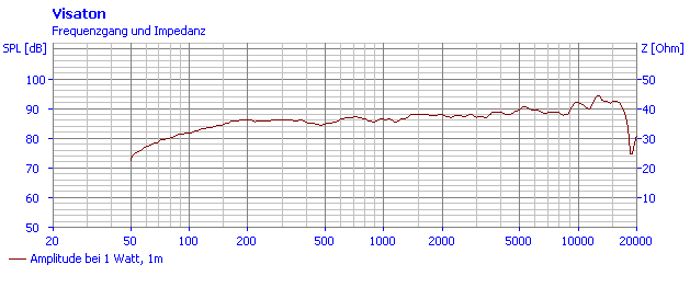

                              Neuer Versuch
                              Ich habe den Eindruck, dass man mit der obigen Verbesserung nicht so recht zufrieden war. Deswegen haben wir heute noch mal einen weiteren Versuch gewagt:
                              TI 100 Modifikation 2
                              Sieht doch schon sehr gut aus, nicht wahr? Die Frequenzgangmessung wurde wie fast immer ohne Glättung durchgeführt. Das erkennt man u.A. an dem steilen Abfall am oberen Ende des Übertragungsbereichs. Ein Breitbandlautsprecher kann im Hochtonbereich nie so ein gutes Ausschwingverhalten haben, wie beispielsweise ein Hochtonkalotte.

                                Hallo Visaton,
                                das Ausschwingverhalten ist wirklich prima. Man beachte, dass der Frequenzgang eigentlich bei -9dB liegt. Die Resonanz geht dann bis auf etwa -3dB hoch, das heißt auch, dass bei glattem Frequenzgang auch das Ausschwingen "schneller" passiert. Nach 10 Perioden ist also Schluß, bei 2 Perioden gehts erst los, das ist prima. Der Abfall zeigt aber eher -25dB als -30dB.
