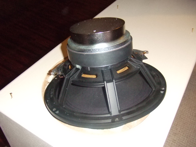

        B200 + Zusatzmagnet
        Hallo Krebsi und Forum,
        zunaechst muss ich mal richtig stellen das ich keinen Shop betreibe sondern nur ein privat Fummler bin
        Die sache mit dem B200:

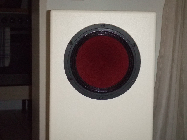

        Etliche habe ich davon schon bearbeitet und was steckt dahinter?
        Aufallend ist ja der typisch steigende Frequenzgang der in einer schmalen Schallwand noch dramatischer ist.

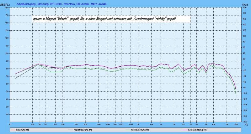

        Die Idee war den B200 mechanisch "glatt" zu ziehen, ohne Bauteile. Wie das machen? Eine der Ideen war dem B200 eine Blende zu verpassen wie das Hans Deutsch frueher praktiziert hat. Eine andere die Mambran an den richtigen Stellen mit Filz zu beschweren wie das Bastanis macht. Siehe da der Frequenzgang war glatt nachdem die Membran komplett beklebt war. Also habe ich neue gekauft und mit eine zurechtgeschnittenen Filzmatte beschichtet. Die Messung setze ich hier am Ende rein. Zunaechst moechte ich noch anmerken das sehr oft (oder immer) das Thema Breitbaender mit hohem Wirkungsgrad in einen Topf geworfen wird. Das halte ich persoenlich fuer einen Fehler. Ein Breitbänder sollte einfach das tun was sein Name sagt: moeglichst breitbandig uebertragen. fuer die Lautstaerke sorgen die Endstufen. Nichts gegen Hochwirkungsgradchassis, aber nicht mit dem Thema Breitbaender verwechseln.
        Der B200 klang mit dem Filz etwas weicher und weniger anspringend als das "Original" aber dafuer eben ohne Bauteile homogener. Mit dem Zusatzmagnet konnte ich den Mittel/Hochtonbereich wieder auf den alten Stand bringen. Wir reden aber jetzt ueber einen komplett anderen Lautsprecher und nicht ueber einen B200 mit groesserem Magneten.

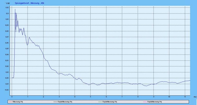

                  das sehe ich komplett anders. Mal abgesehen das der Vergleich ja das Thema BB betrifft ist der Sinn dieser Chassis gleich. Ideale Punktschalquelle und annaehernd gleiche Sprungantwort sprich die Faehigkeit Rechecksignale fehlerfrei zu uebertragen. Der Mangerwandler und ebenso der B200 arbeiten in bestimmten Brereichen als Kolben und zu hoeheren Frequenzen hin als Biegewellenwandler da der B200 ja bei 10kHz nicht die komplette Membran bewegt. Den typischen Mangerklang erklaere ich mir mehr aus dem Membranmaterial das die Wellen zum Rand hin staerker bedaempft als das Papier des B200. Darum meine Experimente die Membran mittels weicher hochdaempfender Materiaalien zu beruhigen.
                  Ganz anders dazu die Seas Excel Chassis und die Thiel Accuton die rein als Kolben arbeiten und nach dem Aufbruch der Membran praktisch keinen brauchbaren Schalldruck mehr erzeugen.
                  Was aber besser ist wird wie immer Geschmacksache bleiben.
