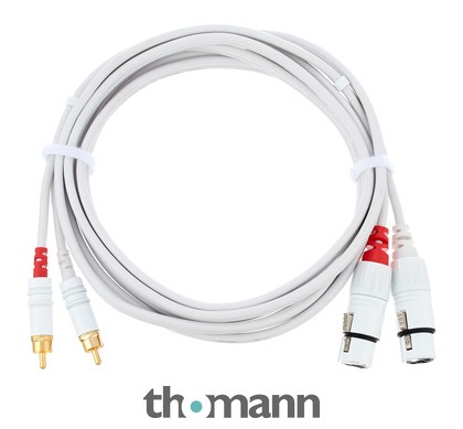

    Kann ich diesen Subwoofer betreiben mit diesem Receiver?
    JBL https://www.thomann.de/de/jbl_eon_618_s.htm
    YAMAHA https://de.yamaha.com/de/products/au...375/index.html
    Danke schon mal im voraus um eure Antworten.
    Cheers
  • laguna 0294
    • 21.11.2011
    • 625
    Du brauchst einen Adapter von Cinch auf XLR,ansonsten spricht nichts dagegen.
    • apache
      • 16.09.2018
      • 10
      Danke
      Hat mich echt schon gewundert dieser Anschluss.
        • 3697
        https://www.thomann.de/de/cordial_cfu_3_fc_snow.htm
