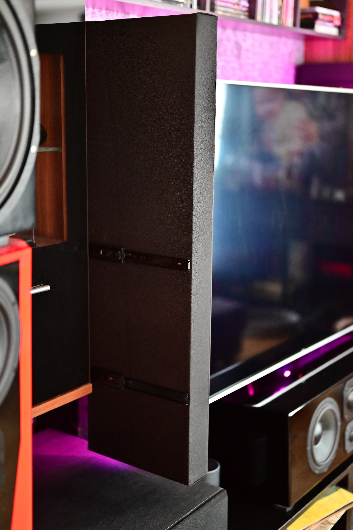

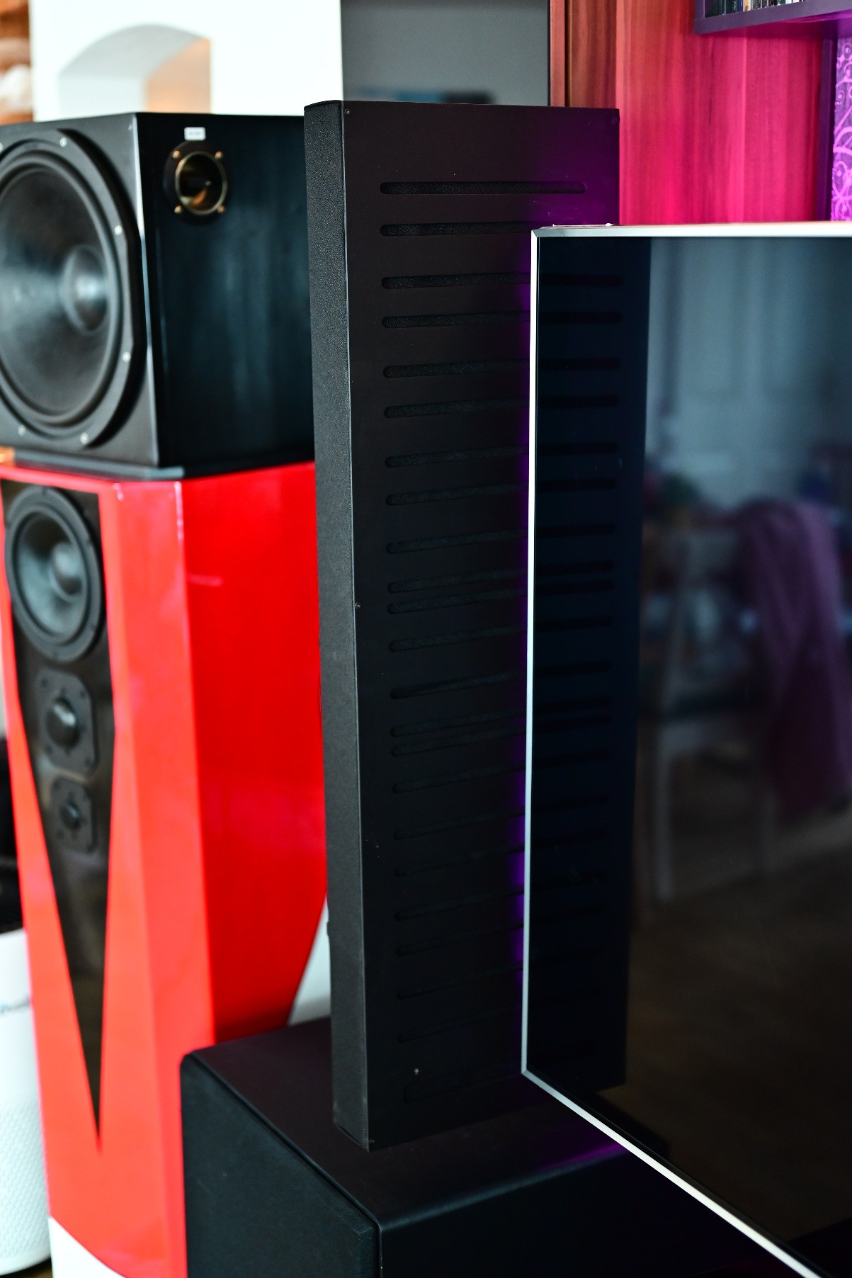

                      Ich hab mir mit Teleskop Gleitschienen ausfahrbare Absorber gebastelt. Eben auch wegen der Ortung ​​​​​​

                        • 28607
                        Viel eleganter als bei mir.
