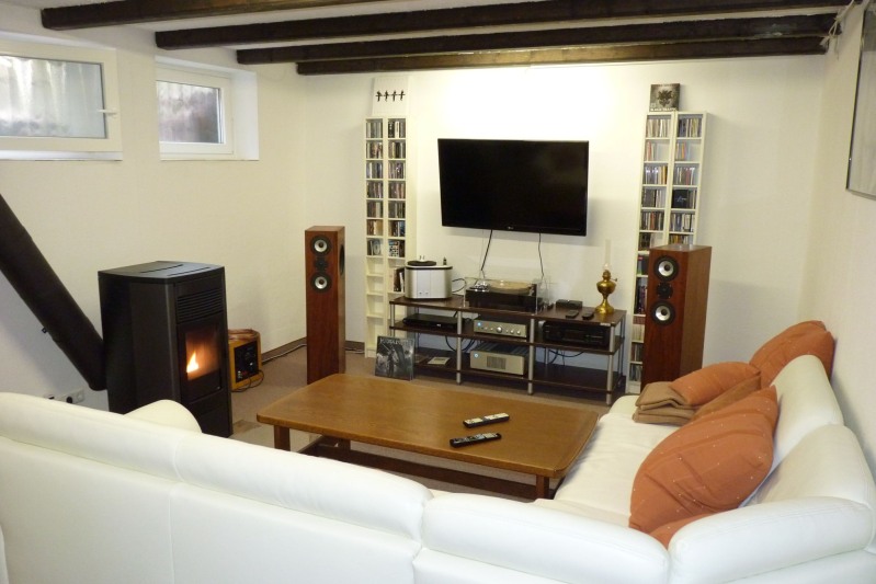

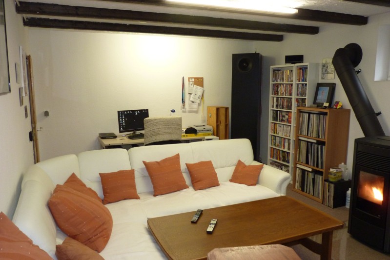

    Hallo zusammen
    Ich habe mir vo ca. 1 Jahr ein Hobbyzimmer eingerichtet und versucht einen möglichst idealen Hörplatz zu finden (s. Bilder).
    Nach mehreren Musikabenden/-tage und diversen Umstellversuchen (im cm Bereich ) bin ich mit dem Ergebnis noch immer nicht zufrieden.
    Zuerst hatte ich das Problem die "Mitte" zu finden aber jetzt fehlen mir die Mitteltöne...oder aber diese haben schon immer gefehlt und mir fällt es erst jetzt auf.
    Das Problem tritt aber nur im Sitzen auf, sobald ich mich hinstelle klingt es ziemlich ausgewogen (etwas Basslastiger als im Sitzen).
    Hat jemand eine Idee wieso sich die Mitteltöne "oben im Raum" ansiedeln ?

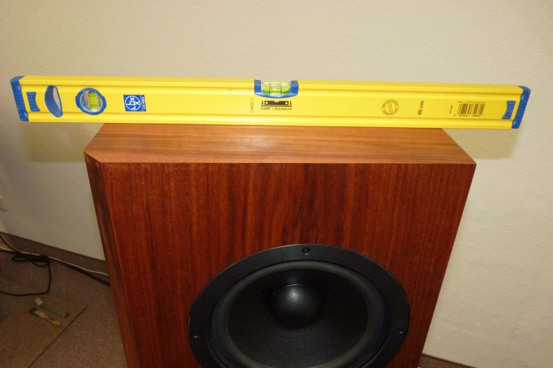

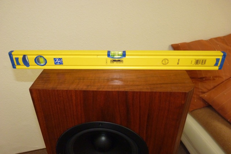

    Sorry, aber ich möchte keine Nutzugsbedingungen von irgendwas akzeptieren um Dein Bild anzusehen. Sind die VOXen evtl. nach hinten gekippt aufgestellt?

      Evtl. stehen die wenige mm schräg aber das kann nicht mehr als 2-3mm auf der Tiefe sein. Der Hörplatz ist ca. 2,5m entfernt.

        Irgendwie klingt das nach verpolten Lautsprechern. Prüfe doch nochmal ganz genau die Verkabelung sowohl der Chassis als auch der Lautsprecher am Verstärker.

              Auf den Fotos ist nix weiter zu sehen - ganz gut positionierte Voxen in einem recht kleinen Hörraum. Daraus auf den Klang zu schließen, klappt eh nicht.
              Entweder dröhnt es so, dass der MT-Bereich überdeckt scheint oder es ist etwas verpolt. Ich tät ja - wie gesacht - mal die Verkabelung prüfen.

                Die Verkabelung/Polung ist i.O. und die Voxen stehen (trocken) im Wasser.
                Im Vergleich zum alten Raum ist dieser wirklich klein, aber es sind immerhin noch 22m²...vorher waren es 35m².

                  Schon damals war das ein potentieller Grund für den schlechten Klang, in dem kleinen raum mit nackten Wänden noch mehr. Richtige Weiche rein und ev an die Seitenwände kleine Breitbandabsorber. Oder umgekehrt.
                  Es können durchaus Interferenzen sein, die den Mittelton auslöschen. Lass mal je nur einen LS spielen und lausche. Musik, Rauschen oder Sinus.
