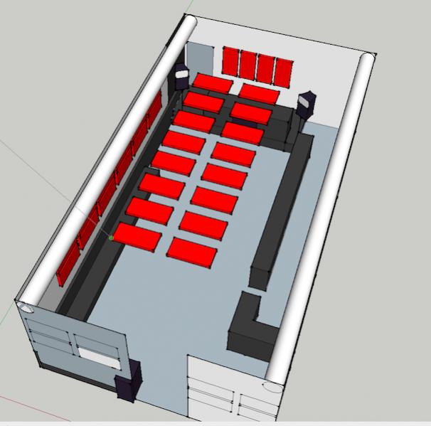

    Ich möchte in einem Kölner Szene Club die Raumakustik ein wenig verbessern.
    Auf ernsgemeinte Kritik meinerseits wurde sehr positiv reagiert und nun möchte der Betreiber auf mein Angebot der Verbesserung der Raumakustikmaßnahmen eingehen. Der Club ist 14m lang und 7,5m Breit. Deckenhöhe beträgt 4m.
    Nun hatte ich mir 16 Absorber 1,28m x 0,62m aus 80mm Weichholzmatten ausgedacht die wie auf den Bildern an der Decke angebracht werden sollen. Die anderen SIchtbaren Absorber kommen später noch hinzu. Sie wollen erstmal das erste Ergebnis sehen.
    Jetzt wollte ich euch mal fragen was ihr davon haltet bzw. ob man da noch was verbessern könnte?
    Sollte man die Absorber direkt an Decke befestigen oder einen Spalt zwischen Absorber und Decke lassen?
    Was sagt ihr zur Fläche der Absorber?
    Als Anlage kommt in dem Laden eine Funktion One Res2 zum Einsatz.

    Denkst du an den Brandschutz? Dabei ist nicht unbedingt die Frage, was sinnvoll, sondern auch, was erlaubt ist für Neuinstallationen. Nicht umsonst gibt es Akustikschaumstoffe in schwer entflammbar...
      • 2331
      Ich werde nen B1 Stoff verwenden. Die Holzmatten sind auch schwer entflammbar.

        Ich weis nicht ob es das bringt, Bündeln PA Boxen nicht meist sehr viel,
        so das die bedämpfung nicht so ins Gewicht fällt.
        Und wenn der raum so groß ist, dann wird es auch nicht so kritisch im Bass sein.
        Eventuell kann man die Aufstellung der Boxen verbessern ?

                    Ich will die hauptsächlich die Nachhallzeit verringern, das der Klang direkter rüberkommt. im Moment klingt es noch sehr nach Echo und hallig. mehr will ich damit eigentlich nicht bewirken. nur blöd, das es von den Funktion One Boxen nicht viel Daten gibt

                      Schwer entflammbar ist absolut notwendig, ich würde wenn möglich sogar Glas oder Steinwolle einsetzen. Das gibt es mit Rieselschutzvlies und ist absolut unbedenklich und vergleichsweise günstig. Um in einer solchen Halle einen Effekt zu erzielen, musst du große Flächen bedecken. Um den Klang nicht zu mulmig werden zu lassen, würde ich dir empfehlen, die Platten relativ stark zu machen, etwa 100mm. Das wird die Nachhallzeit viel gleichmäßiger machen. Wenn möglich, platziere die Absorber dort, wo immer noch ein Teil des Direktschalls auftrifft; sie können etwa in 2.5m Höhe starten oder sogar an der Wand und mit Lochblech abgedeckt werden.
                      Ich finde sehr erfreulich, dass solche Maßnahmen angegangen werden!
                      PS: Klar, etwas Wandabstand ist eigentlich immer Vorteilhaft. Für eine 100mm platte kannst du 50mm von der Wand wegbleiben. Die Platten sind insbesondere mit dem Vlies ziemlich drucksteif und selbstragend.

                        Erstmal ist ja nur die Decke in Planung. da würden dann eine 13 qm große Fläche abgehängt werden. Dicke wäre 8cm vorerst. mal sehen in welchen Dicken es die Steinwolle gibt. Von der Decke könnte ich den Abstand von Absorber zur Decke bestimmt auch größer gestalten. 20-40cm wären da sicher drinne. Dann würden die Absprber auch mehr hinunter zu den Lautsprechern wandern, die Stehen so ca. auf 2,50 Höhe.

                          Bevor Du konkrete Maßnahmen planst, wäre eine Bestimmung des Ist-Zustandes ganz nützlich - also eine Messung, sowohl leer, als auch voll besetzt.
                          In den mir bekannten Clubs werden die mittleren und hohen Töne komplett vom Publikum geschluckt - übrig bleiben die tiefen Raumresonanzen, und dagegen helfen deine flachen Absorber praktisch Null...
