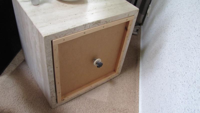

                              Das Beschweren mit Masse geht einfach mit einer aufgeleimten Holzplatte als Verstärkung, durch die eine Schraube + Mutter gesteckt wird. Die Masse dann aus Metallplatten gelocht.
                              Hier meine Absorber, die so um die 60 Hz wirken. Kantenlange etwa 50 cm, Füllung PET-Fasern, Hartfaser plus Zusatzmasse.
                              Zuletzt geändert von walwal; 05.07.2013, 14:32.
                              • Vox 200 ultimativ
                                • 20.02.2007
                                • 131
                                Was hast du als zusatzmasse? Sehe nichts, ist das hinter der Membran?
