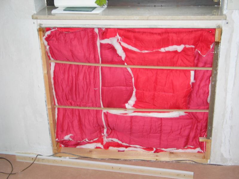

          Ich habe unter anderem die Fensternische genutzt, 15 cm tief, Rigipsplatte 12 mm wirkt so um 60 Hz.

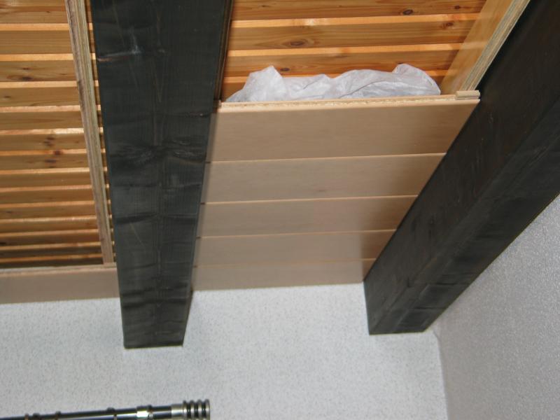

          Außerdem die Deckenpaneele und 2 Steinwürfel mit je 80 Liter.
          Zuletzt geändert von walwal; 29.06.2013, 19:42.
