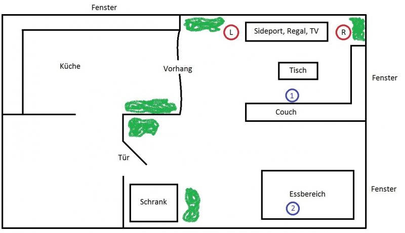

    ich wollte euch mal nach eurer Meinung fragen.
    Es geht um den Klangcharakter meiner derzeitigen Boxen und den Raum.
    Vorweg, mit Raumakustik habe ich mich bislang noch nicht sonderlich gut befasst.
    Sitze ich auf der Couch (mittig vom Raum), ist der Bass deutlich schwächer als-wie bei Hörposition 2.
    Generell klingen die Boxen (auf 2) voluminöser und tragen gefühlt einfach mehr Energie in den Raum.
    Auch im direkten Nahfeld habe ich subjektiv das Gefühl, dass da mehr Tieftonanteil vorhanden ist.
    Eigentlich ist Hörposition 1 doch sehr nahe am Optimum?
    Die Hochtöner befinden sich immer in Ohrhöhe und die Boxen werden je nach Entfernung eingedreht.
    ROT = LSP, L + R
    BLAU = Hörposition 1 und 2
    GRÜM = Pflanzen
    REST = selbsterklärend
    Bei Hörposition 1 - sitze ich nahezu genau im Mittelpunkt des Raumes.
    Die LSP haben den BR-Kanal nach vorn und stehen auf Ständern gute 50cm von jeder Wand entfernt.
    MfG
    EML

    Die mittige Position ist der Akustik-Gau, weil du im Bassloch sitzt.
    1/3 vor der Wand ist oft die beste Postion.
    Kann man schön simulieren:
    http://www.visaton.de/vb/showthread.php?t=23680
    Wenn die LS nicht basstark sind, teste mal einen geringeren Abstand.
    http://www.visaton.de/vb/showthread.php?t=24889

      ja super, ich dachte wie gesagt, dass der Mittelpunkt... ideal wäre.
      Es ist also nicht so, dass durch eine "wandnahe" Hörposition der Bass durch den Raum ge-gained wird?
      Wie beschrieben, im Nahfeld (1m) ist mehr Bass vorhanden als auf Hörposition 1 (3m).
      Bei Hörposition 2 bin ich cicra 6m von den LSP entfernt, hier ist der Bass am stärksten.
        • 28371
        6 m ist viel zu weit weg, da ist alles Hallsoßeund Bass durch Wandnähe maximal.
        Mach mal die Simu, die zeigt sehr schön die Effekte
            Du hast die Auswirkungen von Raummoden entdeckt. Dies sind Resonanzeffekte die ein stationaeres Feld von Schalldruckueberhoehungen und -senken hervorrufen.

              Hallo, gegen Grundmoden im Bassbereich kann man kaum was machen, außer man stellt bei den Überhöhungen jeweils Absorber hin. Wäre da nicht der WAF ! Die Verteilung ist sehr stark ortsabhängig, dagegen hilft Boxen verschieben kaum, dann lieber die Couch verrücken...1m sollte da eine deutliche Besserung bringen.

                  Boxenschieben hilft sogar sehr viel. Manchmal reichen sogar wenige cm.
                  EQ hilft, multiple Subs helfen, Absorption hilft.

                    Ich habe die L-Couch ein wenig nach hinten, in Richtung Essbereich gezogen, alles ist gut.
                      • 28371
                      Na prima. Die Drittel-Regel ist brutal einfach, aber hilft meist. Ich sitze fast im vorderen Drittel. Raum ist 6 m lang. Hinter mir Tisch und Couch. Geht aber nur für mich. Was nichts schadet, denn meine Frau ist weg, wenn ich höre.

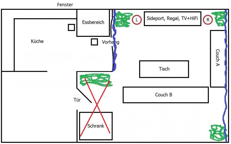

                        Soweit, so gut. - Er hat umgebaut... Nun habe ich mal eine Frage bezüglich der Vorhänge.
                        Derzeit sind das ganz feine, lichtdurchlässige Varianten.
                        Habe ich einen akustischen Vorteil, wenn ich diese durch dicke (blau) ersetzen würde?
                        Sollten ja günstigere Reflektionen verursachen als ein Fenster oder eine Betonwand?
                        Welchen Einfluss hat eigentlich der rot-gekreuzte Bereich im Raum?
                        EDIT: Die neuen Vorhänge sollen nicht blau sein (Farbe) - sie sind nur in der Skizze blau gekennzeichnet.

                          Was meinst Du mit "guenstigere Reflexionen"? Wenn der Stoff sehr dick ist, dann wird er fuer sehr hohe Frequenzen als Diffusor arbeiten. Der Hauptvorteil eines dicken Vorhangs (Buehnenmolton z.B.) ist aber seine absorbierende Wirkung zu tieferen Frequenzen.

                            Ja logisch, Beispannstoff von Lautsprecherabdeckungen, wahrscheinliche Höhen Dämpfung möglich.
                            Ziemlich dumme Frage... ja das mit der absorbierenden Wirkung von Bühnenmolton.
                            Nimm er dann Bass im Raum weg, oder lässt er nur weniger durch?
                              • 28371
                              Dickere Vorhänge sind günstig mit etwas Wandabstand, am besten in Falten, damit auch Mittelton absorbiert wird. Es kann aber sein, dass Hochton fehlt.
