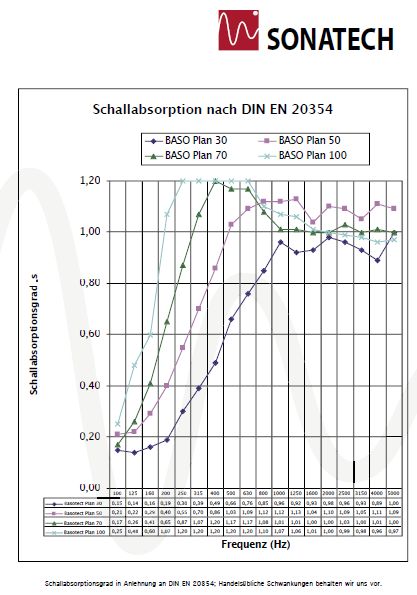

        Basotec ist vielleicht auch noch eine Alternative. Ist zwar teurer kann aber direkt ohne Rahmen an die Wand gebracht werden. Gibts auch in Weiss.

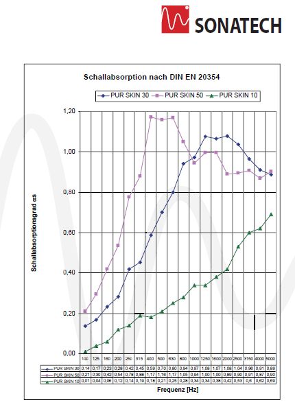

          Auch das PUR Skin von Sonatech kommt in Frage:
          http://www.sonatech-shop.de/Produktu...R-SKIN-50.html
          Auch bei wandbündiger Montage absorbiert das 50 mm starke Pur-Skin etwa 50% ab 200 Hz. Für den Bereich darunter sollten Plattenabsorber (in den Raumecken) montiert werden. Beide Absorber kann man optisch ansprechend "tarnen". Natürlich wäre auch ein Teppich (auf dem Boden ) sinnvoll.
