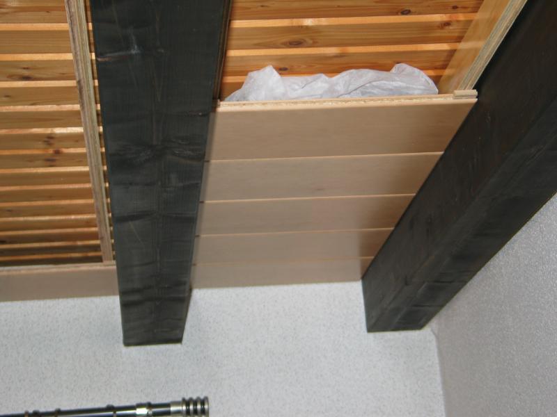

                Ich mache das mit einer schwingend gelagerten Holzdecke, 2 Plattenabsorbern, Kantenabsorbern und DSP.
                WAF haben nur Massnahme 1,2 und 4, da sie das Design des Raumes nicht verändert haben. Von Helmis bin ich weg, da zu tüftelig.

                          Danke für die Info. Mein Fazit: Zu kompliziert in der Auslegung, Ergebnis für Laien zufällig.
                          Generell können gezielte Eingriffe durch Absorber erst nach einer Messung der Raumakustik erfolgen. Eine breitbandige Verringerung der Nachhallzeit zumindest im Bass, sicher auch im Mittelton ist unproblematisch und sinnvoll.
                          Wenn das nicht reicht, kann man die Resonanzen gezielt verringern. Womit auch immer.
