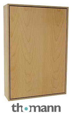

    Ich würde mich mal nach ein paar Absorbern für den Tieftonbereich umsehen, denn bei der Raumgrösse dürfte das Wummern das grösste Problem sein
    http://www.thomann.de/de/the_takusti...llabsorber.htm

      das mit den Plattenresonatoren scheint mir ein guter Vorschlag, um den Bassanteil in den Griff zu kriegen.
      Wie wirken sich die auf den Nachhall aus? es sind ja noch massenhaft gegenüberliegende glatte Flächen vorhanden. hab mal gehört, dass man diese vermeiden soll, um unerwünschten Hall zu reduzieren. durch googlen hab ich herausgefunden, dass die Nachhallzeit in Abhörräumen von Studios ca. 0,3 Sec. betragen sollte, wie realisiert man das? mit diesem Noppenschaum, oder gar mit Diffusoren? Warscheinlich bring ich grad alles durcheinander......
      hab hier auch nen Link hier im Forum zum Selbstbau gefunden
      http://www.nubert-forum.de/nuforum/ftopic10358.html
      was ich mich allerdings frage ist, wie viele davon braucht man, und an welcher Wand wären die am Sinnvollsten (Stirnseite, oder Längsseite, oder gar Decke)

        Für Heimanwendungen ist Brandschutz in aller Regel kein Thema und man kann Problemlos B2 Baustoffe einsetzen. Es gibt Holzfaserdämmstoff mit sehr guten Eigenschaften zu recht günstigen Preisen, gedacht als Sparrendämmung o.ä. Mit einer Stärke von 100mm und etwas Wandabstand erreicht man schon sehr gute Ergebnisse. Werden die Höhen zu stark bedämpft (messen!) kann man die Absorber teilweise wieder mit Folie überziehen oder nur auf der Frontseite bekleben.
        Im Tieftonbereich ist die Wirksamkeit von Absorbern leider sehr gering. Auch gut funktionierende Plattenabsorber wandeln nicht alle auftretende Energie in Wärme um, meist so etwa die Hälfte bis zum 0,7-fachen. Man muß also sehr viele der Absorber einsetzen, um einen merklichen Effekt zu erhalten. Vielleicht ist es sogar einfacher, eine Wand mit dünnen OSB-Platten aufzudoppeln und dahinter 50cm Glaswolle/Holzfaserdämmstoff zu stopfen, solche großflächige und doch einfache Maßnahmen bringen einen enormen Gewinn.
        Sind Parallele Wände vorhanden, reicht es im Mittel-Hochtonbereich oft schon aus, die Absorber nicht gegenüberliegend, sondern leicht versetzt anzuordnen. Wichtig ist hier nur, dass es nicht zur Ausbildung von Flatterechos kommt. Im Bassbereich bringen Diffusoren leider nichts, die Wände müssen schon sehr "schief" sein, damit es nicht zur Ausbildung stehender Wellen kommt.
