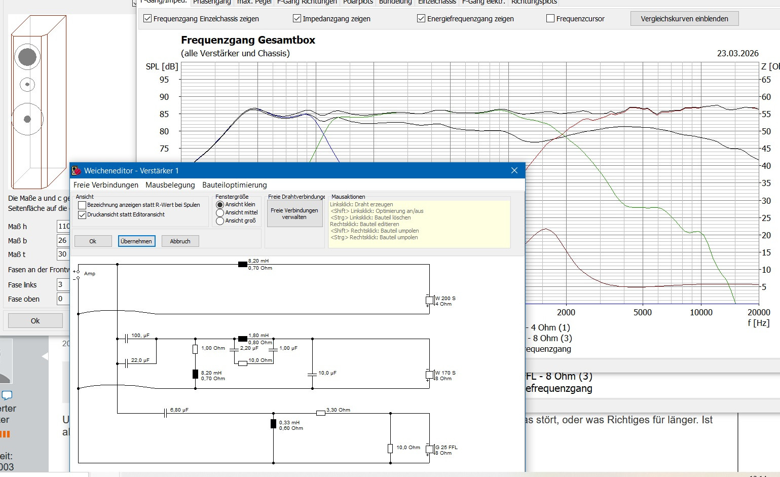

    Das ist ein 20watt Rx21 Widerstand....das sollte der schon abkönnen!
          Sicher? Wenn Du in die Diagramme in boxsim reingehst, Tabellenreiter max.Pegel auswertest, schaut das ein wenig anders aus - wenn ich mich nicht verrechnet habe:
          1W liefert bei 200Hz rund 80dB, max. 105dB wären machbar. P = 1W x 10^(25/10) = 10^2,5W = ~316W aus dem Verstärker kommend. Davon fällt 1/6 am R ab, das sind gute 52W ... ein bisschen mehr als die genannten 20W
          Rechnest Du rückwärts mit 20W am Widerstand, landest Du bei einem max. zulässigen Pegel von knapp über 100dB
          Gemini hat mir bei der Rechnung geholfen...

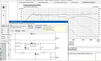

            Ok, hier ohne Widerstände....

                    • donhighend
                      • 09.03.2009
                      • 614
                      Die würden auch eher als Partyboxen gebraucht...
                      Ein kleiner Oberbassbuckel bei einer Partybox ist zwar manchmal ok, nervt aber auch schnell. Wenn der Buckel sich so extrem gestaltet, nervt das sogar sehr schnell. Auch wenn es eine Partybox sein soll, würde ich im Hinblick auf die Energieabgabe etwas sorgfältiger abstimmen. Gerade die Kombi aus W170S und G25FFL ist nicht so prall. Auf Achse schadet es nicht, etwas Dampf herauszunehmen, da die Aufweitungen gerade unter 15° und 30° schon fies am Ohr kauen können. Unter größeren Winkeln relativiert sich das wieder. Ferner würde ich zugunsten kleinerer und somit günstigerer Bauteilewerte eine höhere Trennung zwischen W200S und W170S wählen. Die Geschichte mit dem Oberbassbuckel relativiert sich dann von selbst, und es springt auch noch ein etwas höherer Kennschalldruck heraus.
                      Klicke auf die Grafik für eine vergrößerte Ansicht  Name: w220s w170s g25ffl vergleich.png Ansichten: 0 Größe: 36,1 KB ID: 735840
                      Die Boxsimdatei:
                      w200s w170s g25ffl DHE.BPJ
                      Gruß Alex
                      • Slayer667
                        • 27.11.2024
                        • 190
                        Das sieht sehr interessant aus, aber denkst du nicht das es dann zu dumpf klingt? Denn die Senke zwischen 2 und 10khz ist schon groß!?
                        • donhighend
                          • 09.03.2009
                          • 614
                          Ich bin mir ziemlich sicher, dass es nicht dumpf klingen würde...
                          Gruß Alex
