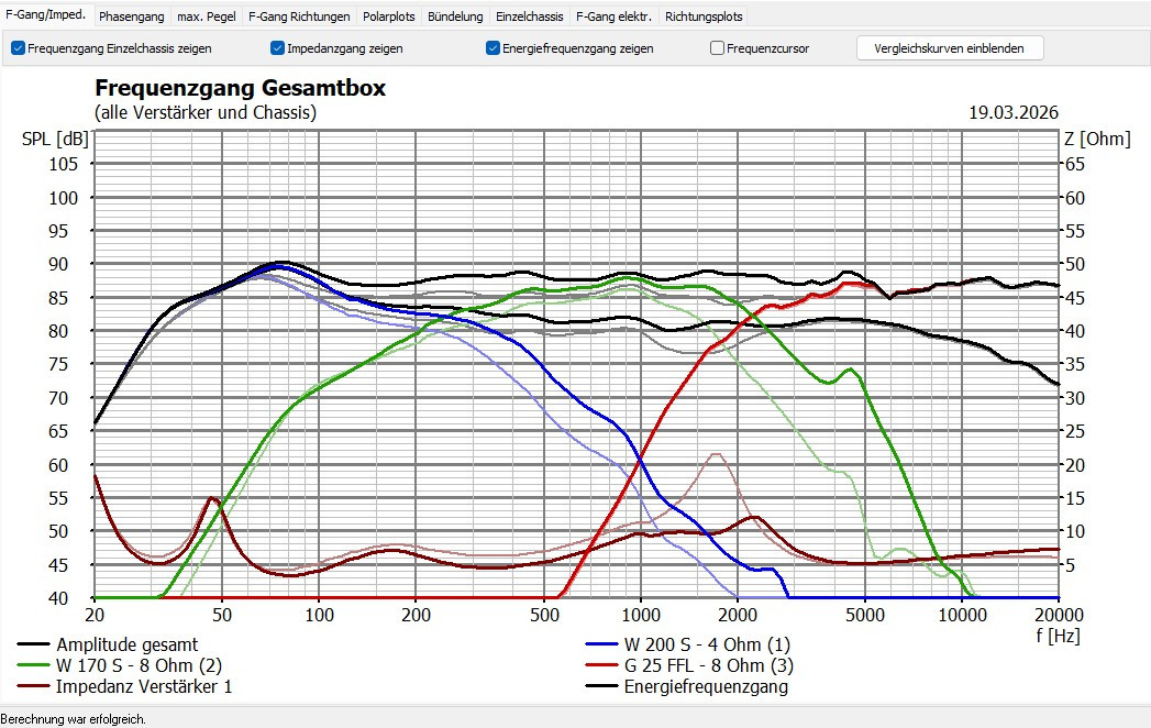

                    So, auch wenn ich das Gehäuse nicht mehr habe, hat mich die Kombination nicht in ruhe gelassen!
                    Was haltet ihr von dieser Simu?

                          • 1273
                          ...also was mir erst am Ende aufgefallen ist: Du hast im TT- und MT-Zweig jeweils vor der Rückführung in den AMP einen Widerstand drin. Du benutzt aber andererseits Spulen mit sündhaft teurem / kleinen Widerstand - das ist Geldverbrennung. Insbesondere im TT-Zweig würde ich allgemein schon auf größere Widerstände verzichten, die müssten irrsinig hohe Wärmekapazitäten haben, um nicht zu verbraten
                            • 1273

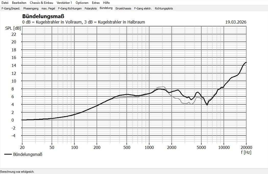

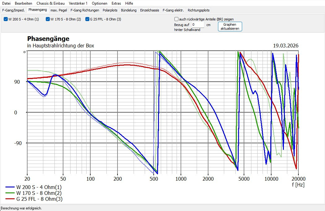

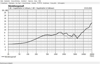

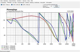

                            Deine Version (hell) und mein Vorschlag (dunkel). Ich hab mich von den Visaton-Bauteilen etwas gelöst, sind aber durchaus gängige, auf dem Markt verfügbare Werte... Gesamtpegel ist etwas höher, Phase nahezu identisch, Bündelung gleichmässiger

                              Ja, die Bauteile habe ich so gewählt, weil ich das ganze Zeug hier eh rumliegen habe! Die Weiche ist quasi eine Resteverwertung!
                              Spricht außer der nicht so gleichmäßigen Bündelung noch was gegen meine Simu?
                                • 1273
                                ...das wäre ein Argument. Aber den Widerstand im TT würde ich rausnehmen, mit dem Rest dann puzzeln, um auf eine ähnliche Kurve zu kommen. Der R macht gute 20% Last im TT-Zweig aus - und eben diese Leistung in Abwärme muss er verkraften können
